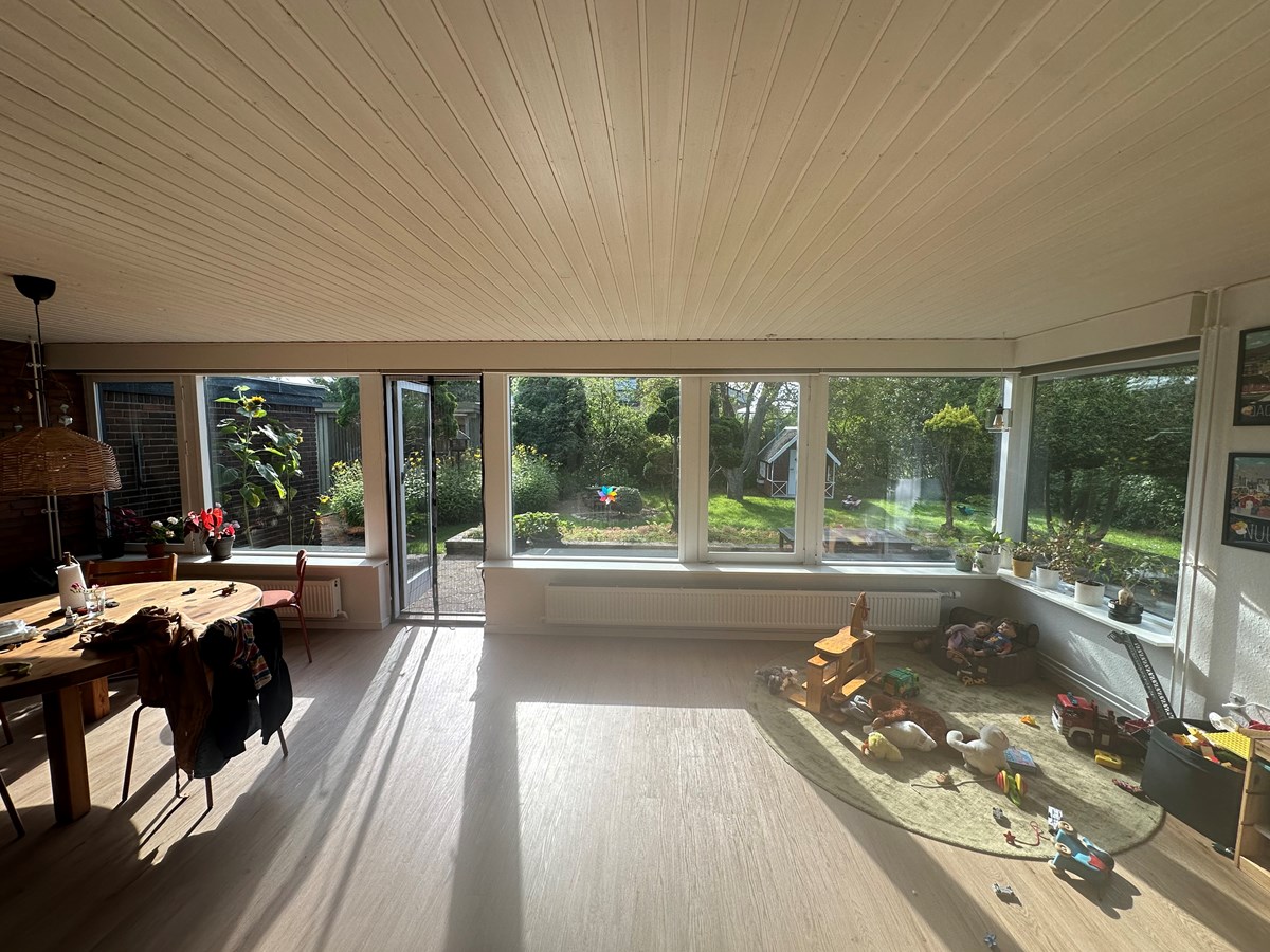

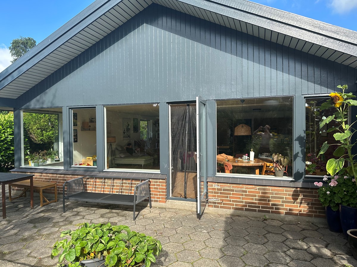

Vi bor i et 70'er parcelhus. Vi har et gammelt vinduesparti med panoramaudsigt til haven, som er ved at være utætte og trænge til udskiftning. Muren under vinduerne er tillige slidt med flere revner og beskadiget sålbænk.
Vi har et ønske om at erstatte vinduerne med gulv-til-loft vinduer med brede glaspartier (2 m) samt en bred skydedør (3-3,5 m bred). Sagen er dog den, at der står stabiliserende stolper imellem alle vinduer samt i hjørnet hvilket aktuelt definerer hvor brede vinduerne kan være.
Vi overvejer om man skal kontakte en ingeniør for at få lavet nøjagtige beregninger, men spørgsmålet er om nogen herinde allerede nu kan give et bud på hvor svært/nemt det ville være at understøtte loftet med færre, gerne smallere stolper (evt 1 i midten og 1 i hjørnet).
Hvis det formentlig bliver hysterisk dyrt/svært tror jeg nemlig at vi dropper det allerede nu.
Jeg vedhæfter billeder af facaden både indvendigt og udvendigt.

Jeg vil umiddelbart tro det kan gøres ved at ned støbe en stålsøjle i begge hjørner.
Om det er hysterisk dyrt, er et definitionsspørgsmål, men de første 100.000 kr + prisen på vinduerne er i hvert fald forsvundet.
Selvbygger med stort S.
Du er heldig med det primært er gavlen der røres ved, for der er ikke megen vægt der skal fjernes. Men lige netop hjørnerne kommer du helt sikkert til at kigge på...... Og jeg tror ikke det er voldsomt dyrt, men vinduerne er ikke gratis... at fjerne brystningen under vinduerne er ret let og billigt, men pludseligt har du radiatorer til at stå frit op mod ruden, er det Ok, eller skal der ske noget her også?
Plus at din gulvbelægning jo nok ikke vil nå helt ud til de kommende vinduer til gulvet, så det skal også med i vurderingen. Men opgiv det nu ikke.... for det tilfører bestemt også noget. Husk at vælge vinduer med den rette belægning osv så der ikke bliver varmere end ønsket når solen står på......
