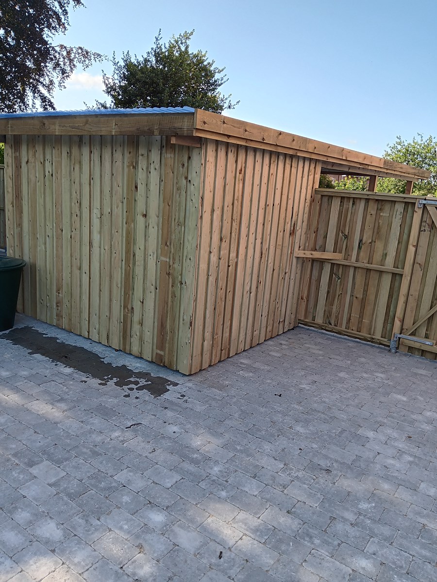

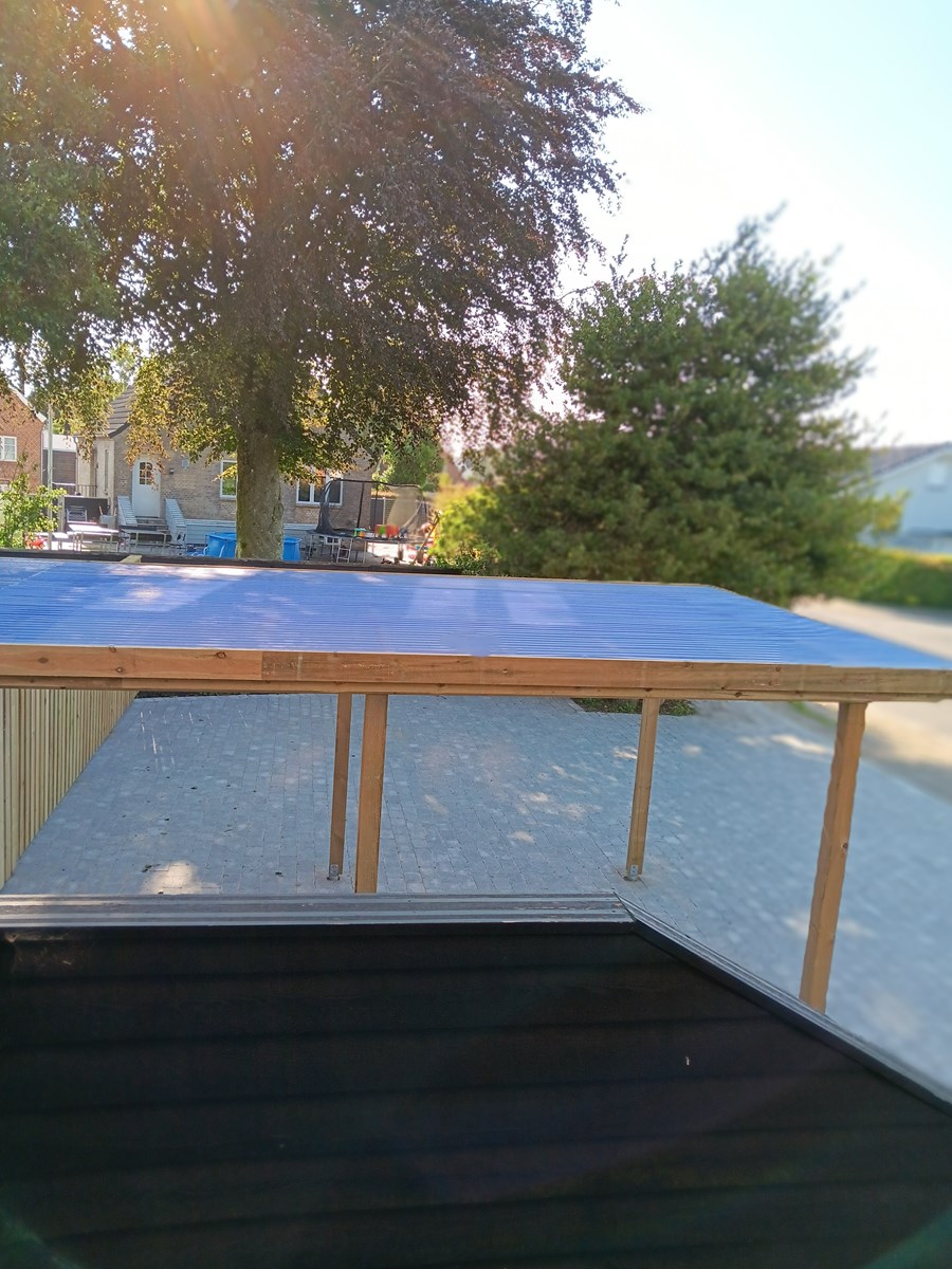

jeg vil gerne fjerne den ene af de mellemste stolper i bil delen af carporten. der er et 1.5 dyb skur for enden med to stolper i hver side.  lige nu er der derfor 4 stolper i begge sider og jeg vil som sagt gerne fjerne den ene mellemste stolpe i carport delen foran. jeg vil erstate det med skråstivere. to nede ved skuret på siden og to på siden ved forreste stolpe. dertil to foran. der er 5 meter mellem de forreste stolper.
er det en holdbart løsning at fjerne en af stolperne og indsætte skråstivere

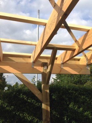

Laver du det som på billede 1 kan du være 100% sikker på taget får fald mod midten.

Der er i forvejen temmelig langt mellem dine stolper. Går ud fra at midterstolpen er i vejen for din bildør. Måske kunne en løsning være at erstatte den ene stolpe med 2 stolper der så placeres mere hensigtsmæssigt.
 evt kunne stolperne flyttes 50 cm tilbage så er der 280 cm mellem stolperne i forenden af bildelen og 180 bagi
Det vil være langt bedre at flytte stolpen 0,5 m. frem for at fjerne den helt.
