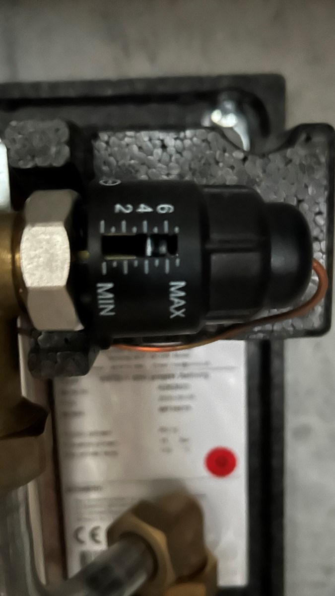

Sluk for det varme vand til radiatorer Per Dalbjerg 2 24-07-2024 09:14 Har problemer med at se hvor jeg kan slukke for det varme vand til radiatorerne så der kun bliver brugt fjern varme til at varme brugsvand op. Se billede af min varme veksler. Nogen der kan hjælpe? 3 svar Følg tråden Annonce Annonce Annonce

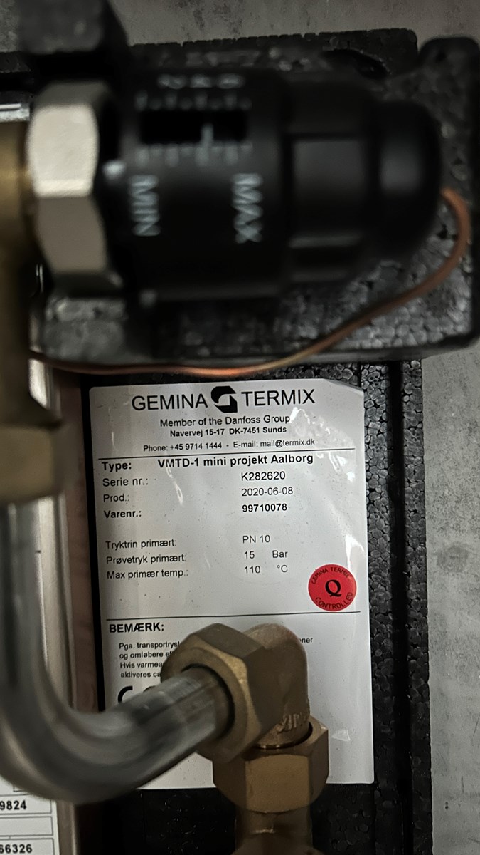

Søren O 8001 7000 24-07-2024 09:24 Øverst til højre i billedet sidder der en mærkat. Der må stå et typenummer. Aflæs det, eller tag et billede. Er der nogle afspæringsventiler under din unit? Et billede vil måske hjælpe. Søren O

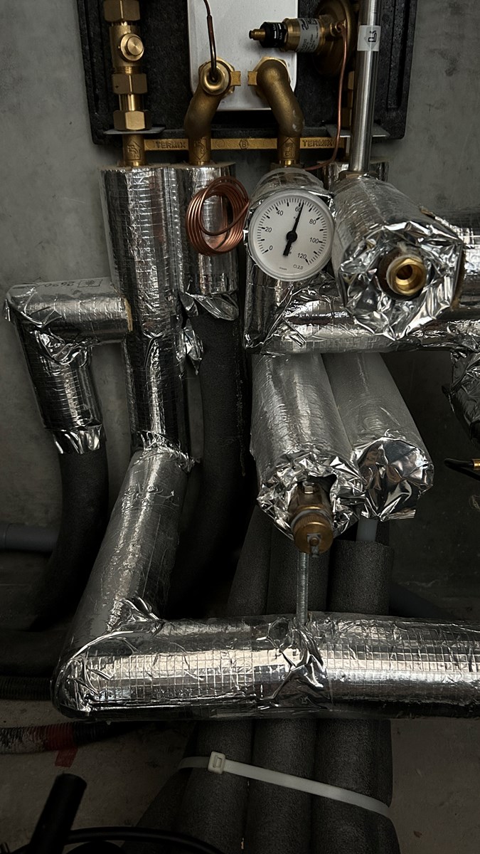

Per Dalbjerg Trådstarter 2 24-07-2024 09:35 Kan ikke se nogen afspærings ventiler. Har tilføjet nogle flere billeder.
Søren O 8001 7000 24-07-2024 10:17 Din unit bruges “kun” til at producere varmt brugsvand, så den har intet med dine radiatorer at gøre. Du må prøve at følge varmerørene fra hvor fjernvarmen kommer ind i din bolig. Rørene går frem til din unit, men de går også videre til din radiatorkreds via et t-stykke. Det gælder for både fremløb og retur. Hvis du skal kunne lukke af for dine radiatorer, skal der sidde en afspærringsventil mellem t-stykket og din radiatorkreds. Søren O
