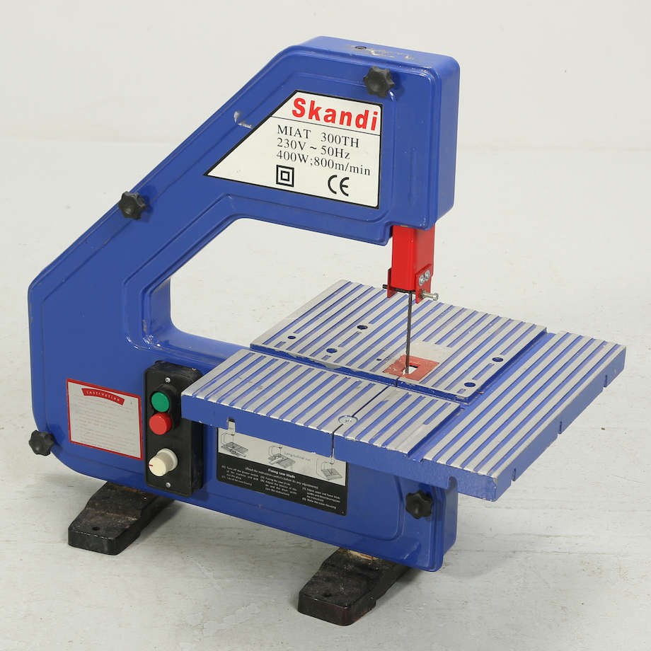

Jeg skal forsøge at hjælpe min far. Hans Skandi Miat båndsav (se billede) kører, men kan ikke reguleres i hastighed, kan man gøre noget, findes der mon en printplade reservedel eller noget? Den hvide knap i sort boks plejer at kunne regulere hastighed.

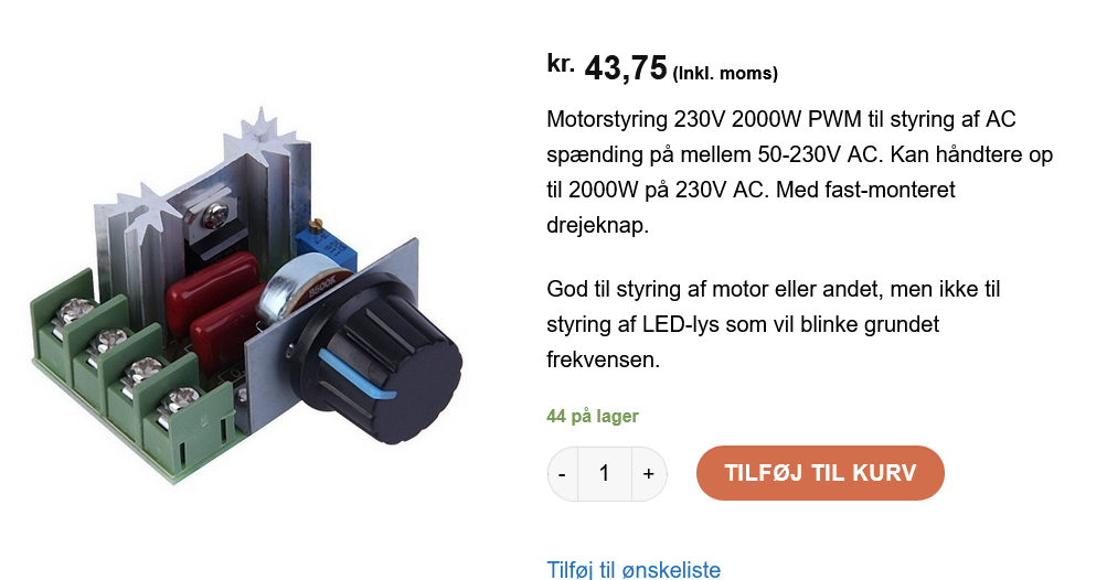

Hvis det er en motor med kul, vil det være nemt at finde en ny hastighedsregulering.
Eks som denne her ​link​​​
(men er det en asynkronmotor med kondensator, dur denne styring ikke)
