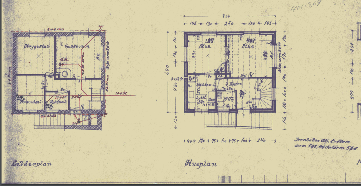

Dog har jeg ikke noget synligt dæksel, da det er blevet dækket til et eller andet sted. Det eneste jeg har er nogle gamle tegninger fra 1954, hvilket kan være I kan få mere ud af end mig. Nogen der kan sige mig helt nøjagtigt hvor min brønd er placeret, så jeg kan få en kloakmester til at grave den op og få den renset én gang for alle?
Din tegning viser ingen kloakbrønd. Alt løber inde i huset, og er samlet med grenrør. Har du ikke rensedæksel i lodrette faldstammer i kælderen. Der må du kunne komme til med et rensebånd. Alternativt en kloakmand / slamsuger med kloakkamera.

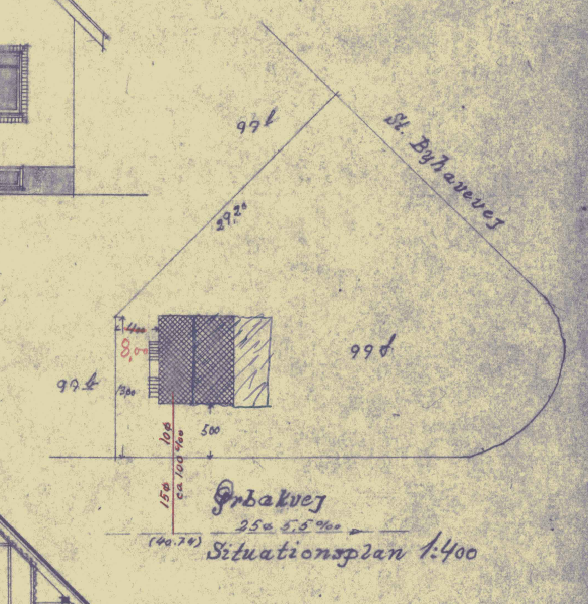

Jeg har også en matrikel plan ovenfra
 Skal der ikke være en skelbrønd eller lign.? Hvor ville en slamsuger ellers komme til? Ville det så være fra faldstammer i kælderen?
Du kan jo se hvor kloakrøret burde ligge. Er der en brønd på strækningen kan du sikkert finde den med f.eks. et stykke 15 mm. rundjern (med tværstang - håndtag), som presses ned i jorden hvor brønden kunne ligge. Et kloakdæksel burde være tæt på jordoverfladen.
Et kloakfjernsyn inde fra din bolig burde også kunne finde en kloakbrønd.
Der kunne også være en brønd ude i vejen, ikke altid der er en skeel brønd inde på grunden.
Men hyre du en slamsuger plejer de at være gode til at finde en løsning..
