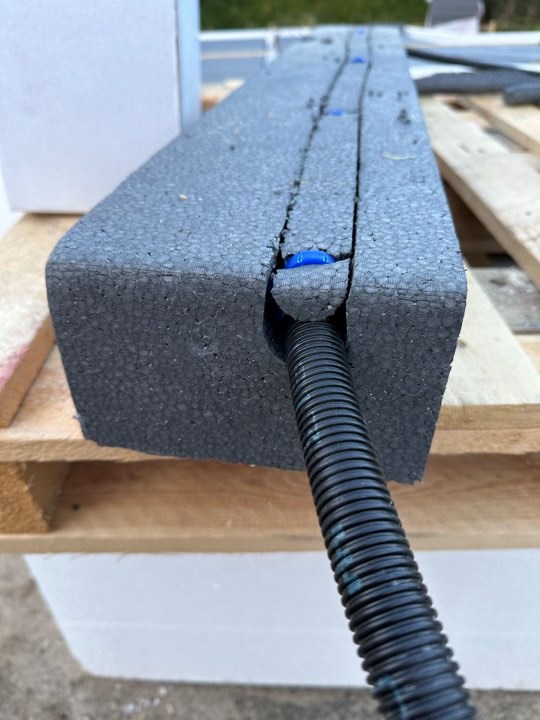

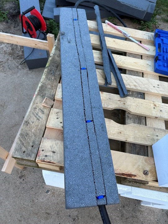

lige en update på udrilningen i flamingoen. Vi er kommet til at varmt brugsvand skal føres (skal det egentlig føres rør-i-rør?) og vil lige høre hvad I tænker om slut løsningen på denne test blok. Det går ok hurtigt at rille så lille en udskæring ud.
Processen var
 - rille en gang for at lave et låg,
 - rille med en dybere klinge for at lave plads til slangen
 - plastic klemmer til at holde flamingo låget igen.
Jeg kan også godt forstå ideen med at lægge røret imellem de 2 lag flamingo. Det er begrænset hvor meget flow der er, og så kan man nøjes med at rille en gang, klipse, og så lægge næste plade ovenpå. Og forskellen på varmespildet må være minimalt (180 mm flamingo kontra 360 mm) når det varme vand kun løber 30-60 minutter om dagen.
Tanker?

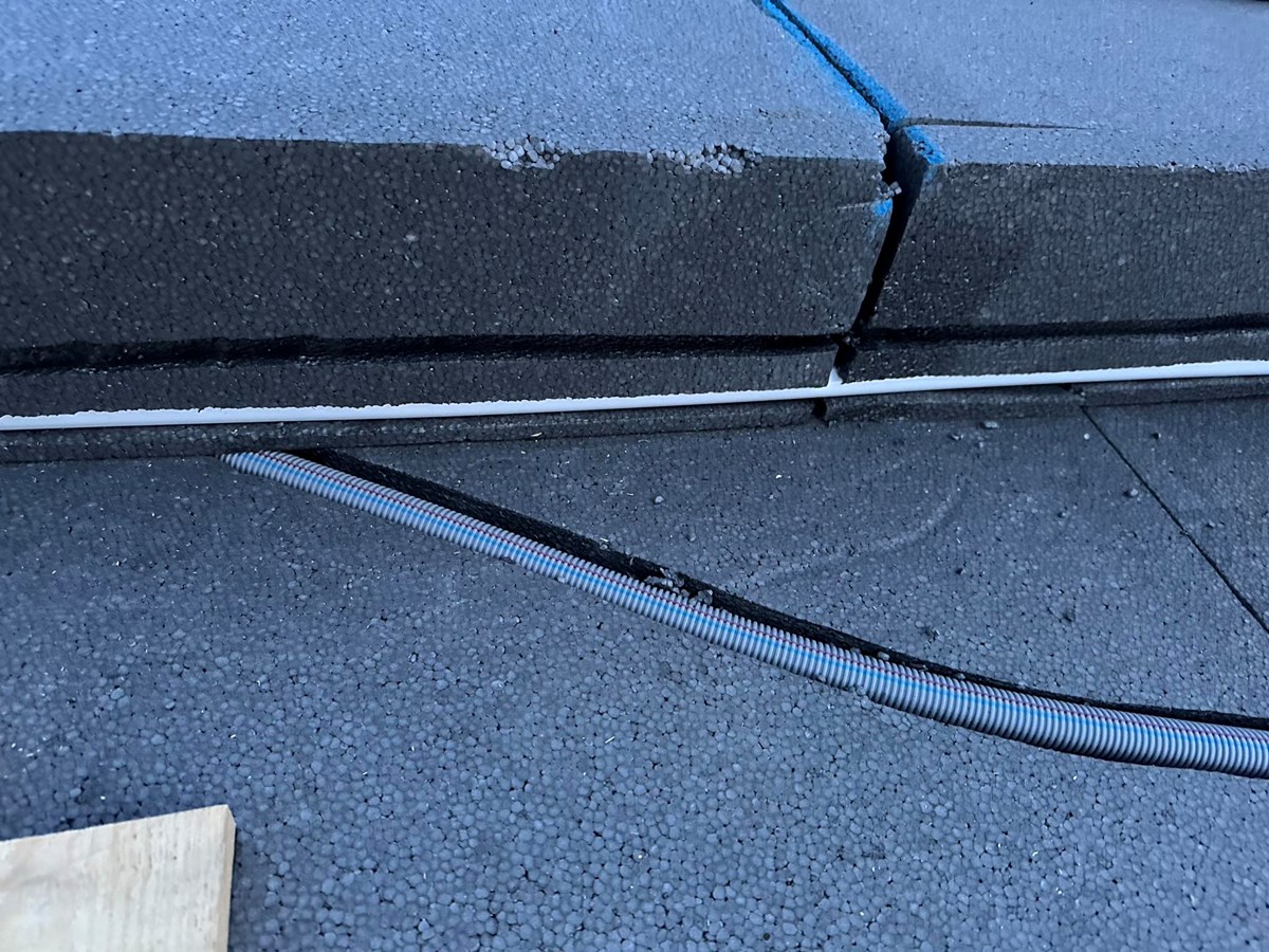

Endnu en update
@gnyff - vi ender med at trække varmt brugsvand i midten af de 2 plader.
Gulvvarmen er generelt trukken i de øverste 7 cm af det øverste flamingo. Koldt vand i ​sandet.
@BOFH - det er nok en meget god pointe med med flydebetonen og om låget går i stykker. kæresten fik en ide som vi nok kører videre med, nemlig at rille gulvvarmen ind i siden af øverste flamingo blok imellem rummene (så vidt muligt).
Billedet jeg sender med har brugsvand i bunden og 2 gulvvarmerør i siden. Kun det ene gulvvarme rør er sat ind indtil vider (grunden til at rillerne er nederst i blokken er for at gøre plads til et afløb som skal ligge i flamingoen øverst oppe på det punkt. )
