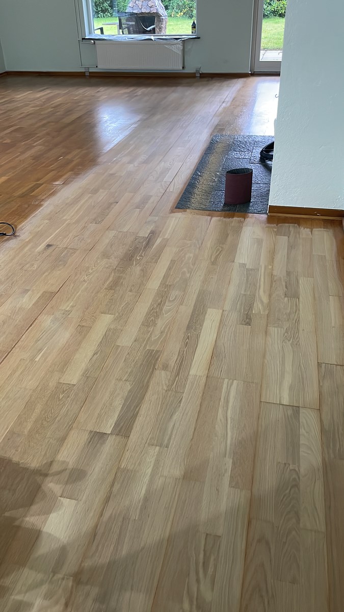

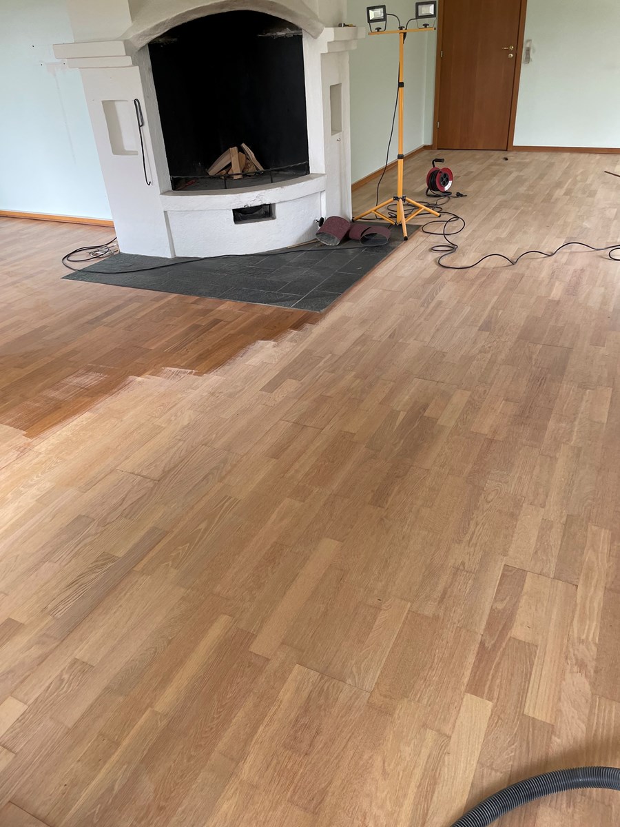

Hvad træ er dette ? mrbeyer 18 23-07-2024 12:03 Hey, Nogle bud på hvad type træ det her gulv er ? Det er meget rødt/brunt i det. 8 svar Følg tråden Annonce Annonce Annonce
BOFH 3942 8600 23-07-2024 14:59 Eg eller Ask er mit bud, hvorfor?/BOFH Giv mig min kop kaffe og et serverrum!
BOFH 3942 8600 23-07-2024 17:53 Oliebehandling er samme fremgangsmåde uanset om det er Eg eller Ask.Eneste man skal huske med pigmenteret olie er ar det vigtigt at lade det afhærde ordentligt inden næste behandling, ellers slider man pigmentet fra forrige behandling af. Husk at afslutte med 2x klar olie til slidlag./BOFH Giv mig min kop kaffe og et serverrum!

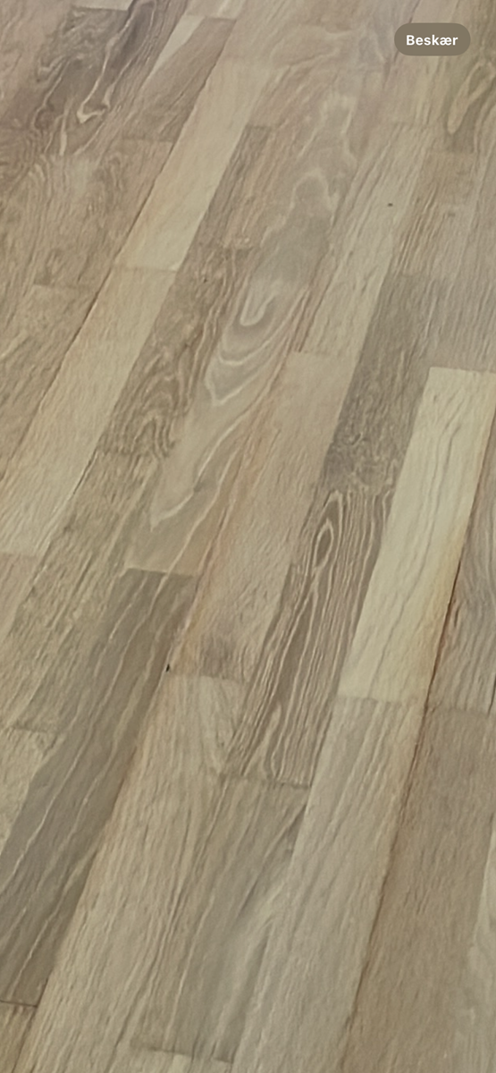

kurta 840 4800 23-07-2024 23:28 Kan du ikke tage nogle nærbilleder af flere af stavene i gulvet. Jeg synes, at det ligner eg, idet jeg mener at kunne se, at der er "spejl" i nogle af stavene, og det er et kendetegn for eg. Kurt B. Andersen Annonce
kurta 840 4800 24-07-2024 23:02 For mig der ligner det helt bestemt eg. Dels synes jeg, at jeg kan se "spejl" i nogle af stavene. De forskellige åretegninger er også typisk eg, samt at der kan være mørke stave ind i mellem.Det synes jeg ikke, at man ser i ask. Kurt B. Andersen
Bent Andersen 3010 24-07-2024 23:37 mrbeyer skrev den 23-07-2024 23:44:32Er dette godt nok?Nej. Du skal MEGET tættere på så man kan se de fine årer i træet.
