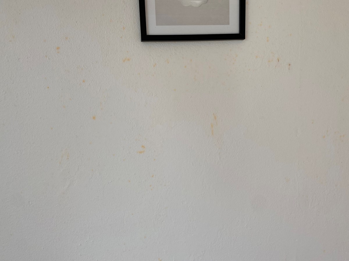

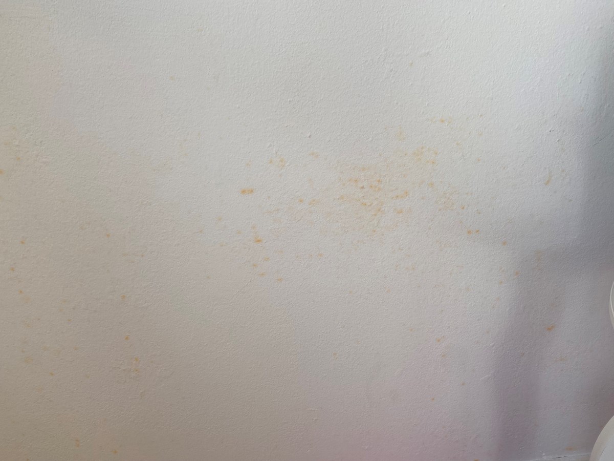

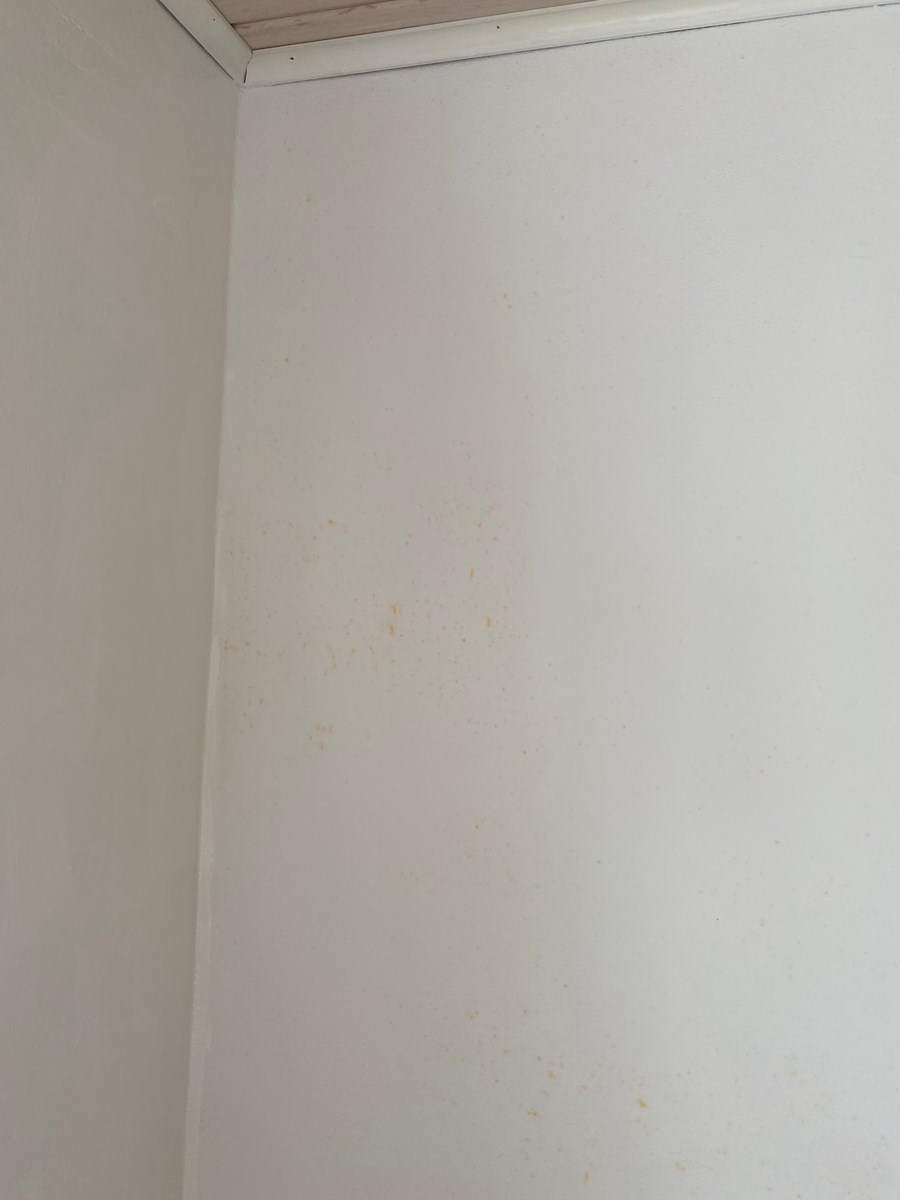

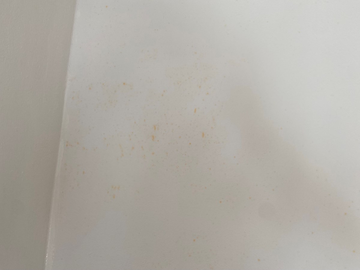

Hej med jer - håber i kan hjælpe mig med opklaring..
Disse orange pletter er begyndt at trænge igennem væg og maling efter jeg malede det hvidt.
Ingen eksperter har kunne svare på hvad det er.
Ingen fugt i væggene - det er tjekket.
Nogle der har viden eller råd?
På forhånd mange tak,
FHK
Sandsynligvis afsmitning fra eks. nikotin, fedt eller andet på væggen.
Kunne måske også være pga gammel maling, da maling jo kan rådne.
Løsning kunne være at vaske grundigt af med grundrens, og derefter male en eller 2 gange med spærregrunder, før du male igen.
Bare kald mig BBB
Uanset hvad det er, vil jeg også anbefale en god spærregrunder for at få dækket det.
Kan anbefale Sigma spærrende maling. Har selv brugt det til trælofter, som skulle skifte farve til hvid. Til teaktræs døre som tidligere havde fået olie af en eller anden art, og hvor pgl. havde forsøgt alt muligt andet for at undgå gennemslag, herunder også andre spærregrundere.
En gang Sigma og problemet var løst. Har samtidig den fordel, at den ligner alm. hvid maling, hvor visse andre spærrende grunder tørrer blåligt op osv.
