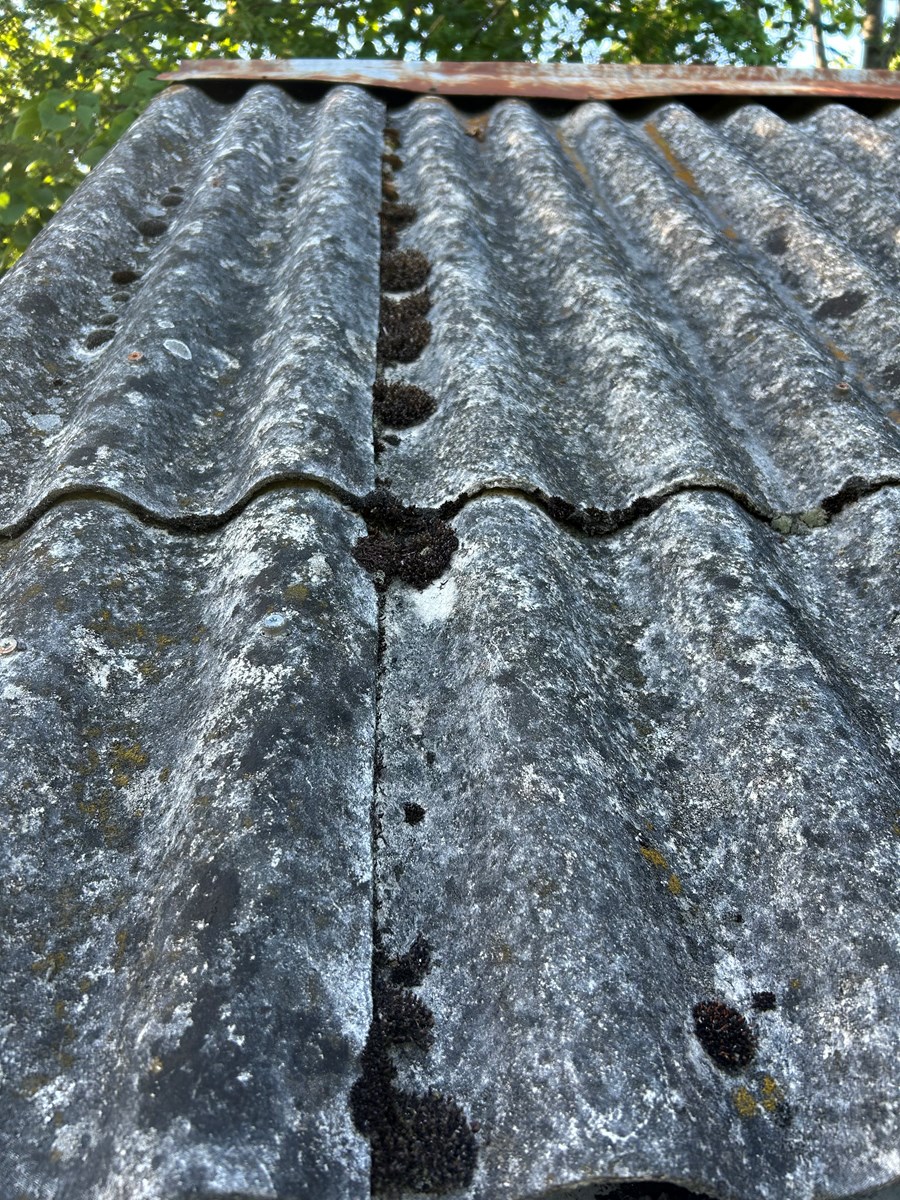

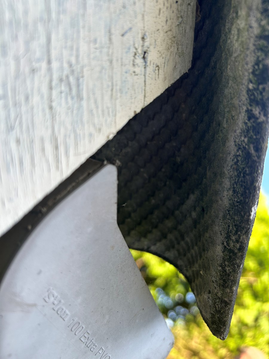

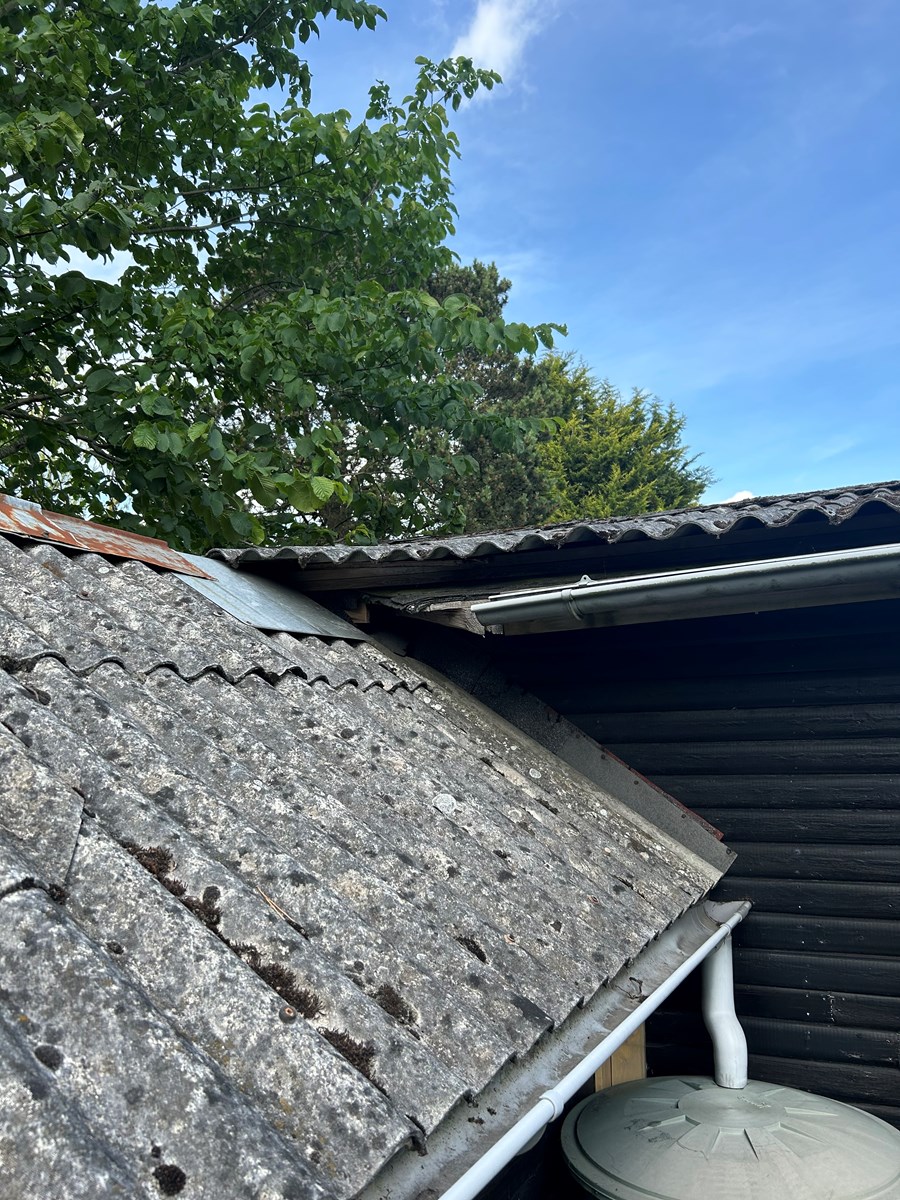

Er det eternit med asbest?
Kan nogen se om dette er eternit plader m asbest?
Jeg har været lidt rundt om huset for at se efter numre i pladerne, men kan ikke finde noget nummer nogen steder.
Det er et tag på en kolonihave jeg har overtaget, og jeg har desværre ingen anelse om, hvor gammelt huset måtte være. Men det er gammelt.
8 svar
Ja, asbest.
Hvis du påtænker at udskifte, har du desværre kun indtil 31/12 hvis du vil gøre det selv. Asbest er, pga. djøffere blevet så farligt du ikke selv må røre pladerne herefter....
Selvbygger med stort S.
Tak for svar.
Øv, det tænkte jeg nok det var.
Har godt læst om alle de regler, der kommer efter årsskiftet. Tror desværre ikke, at det er en opgave jeg lige selv kan påtage mig. Men så det bare at finde nogle håndværkere inden årsskiftet, lige som alle andre.

Eventuelt firma du får til det skal overholde den samme lovgivning, som efter autorisationen senest skal være taget. Autorisationen har til formål at sikre at de kender til de rigtige regler.
SIden det er udenfor må du også gerne selv indtil da - så længe du selvfølgelig følger lovgivningen mht anmeldelse og beskyttelsesudstyr osv.
Måske det er bedst at vente eller i hvertfald sørge for at anvende et firma der følger nuværende lovgivning(hvilket desværre er fåtallet - bla. derfor indføres autorisationen)

Er taget utæt?
Så længe det bare ligger der er det jo ikke på nogen måde farligt, selv om det indeholder asbest.
