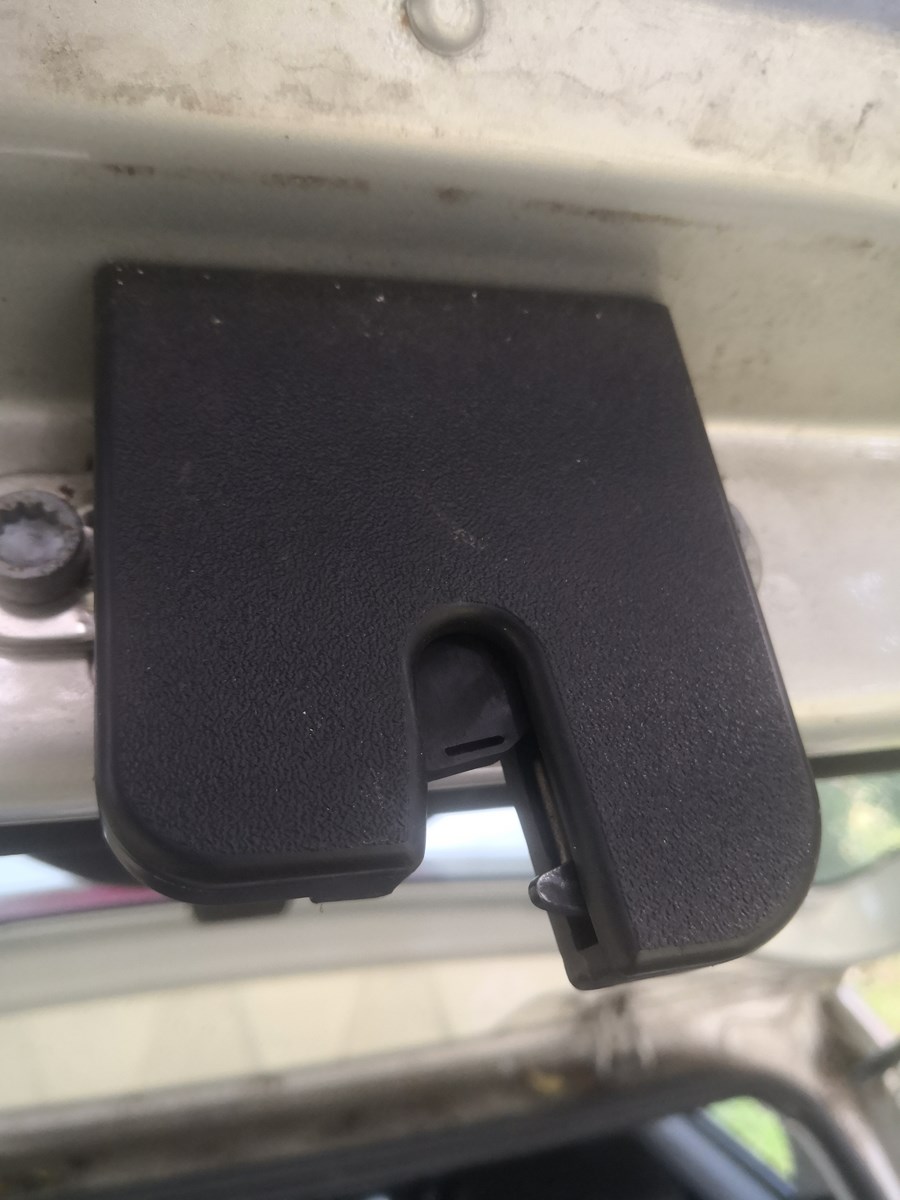

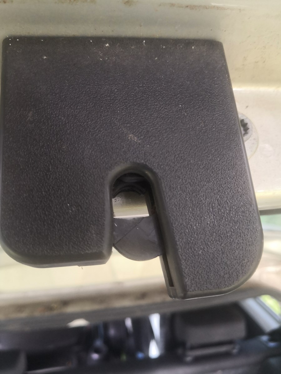

Er der nogen her på tråden, der har erfaring med en bagklap, der ikke låser, og hvad problemet kan bestå i? Eventuelt nogen med en Citigo/Up/Mii endda?
Det sjove er, at når jeg trykker "palen/krogen" ind med en finger, når bagklappen er over vandret, så låser den og holder sig låst til jeg trykker på knappen, men så snart den er under vandret og dermed også når den er lukket, så låser den ikke. Og det er jo ikke videre praktisk.
Ergo virker den - bare ikke helt som den skal. Så det er jo næppe noget med en ledning eller sikring. Det er bare lidt sært.

 Palen glider som Hans i Grete, så det er ikke det.
Jeg mistænkte også noget elektrisk, men det er sgu da relativt besynderligt, at den låser og holder låsen, når bagklappen er over vandret, men ikke når den er under.
Og nej, ingen fejlkode.
