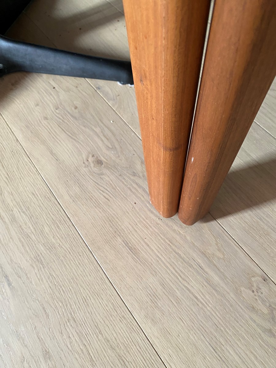

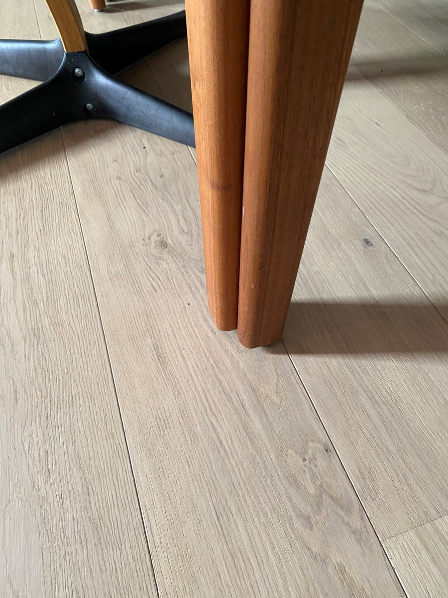

Vi har købt et brugt fint spisebord,
Desværre har de tidligere ejere skåret 5 cm af bordbenene. (Fineret og olieret valnød)
Det er lidt træls når man sidder ved bordet og jeg leder efter en måde at forhøje det.
Jeg har overvejet messing - men de gørtlere jeg har kontaktet er heller ikke rigtigt med på en så lille opgave.
Producenten af bordet vil have 7200 for et sæt nye ben - hvilet er mere end vi selv har givet.
Har i nogen gode forslag til hvordan det kan laves. Jeg har forsøgt at taget er par billeder, men profilen på bordbenene er med rundinger i hver ende og så en lige del på midten. Der er to ben i hvert hjørnet så man skal lave 8 forhøjere. Kan det laves pænt? Hvad tænker i?

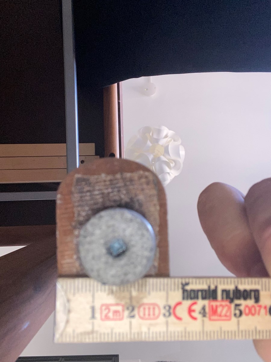

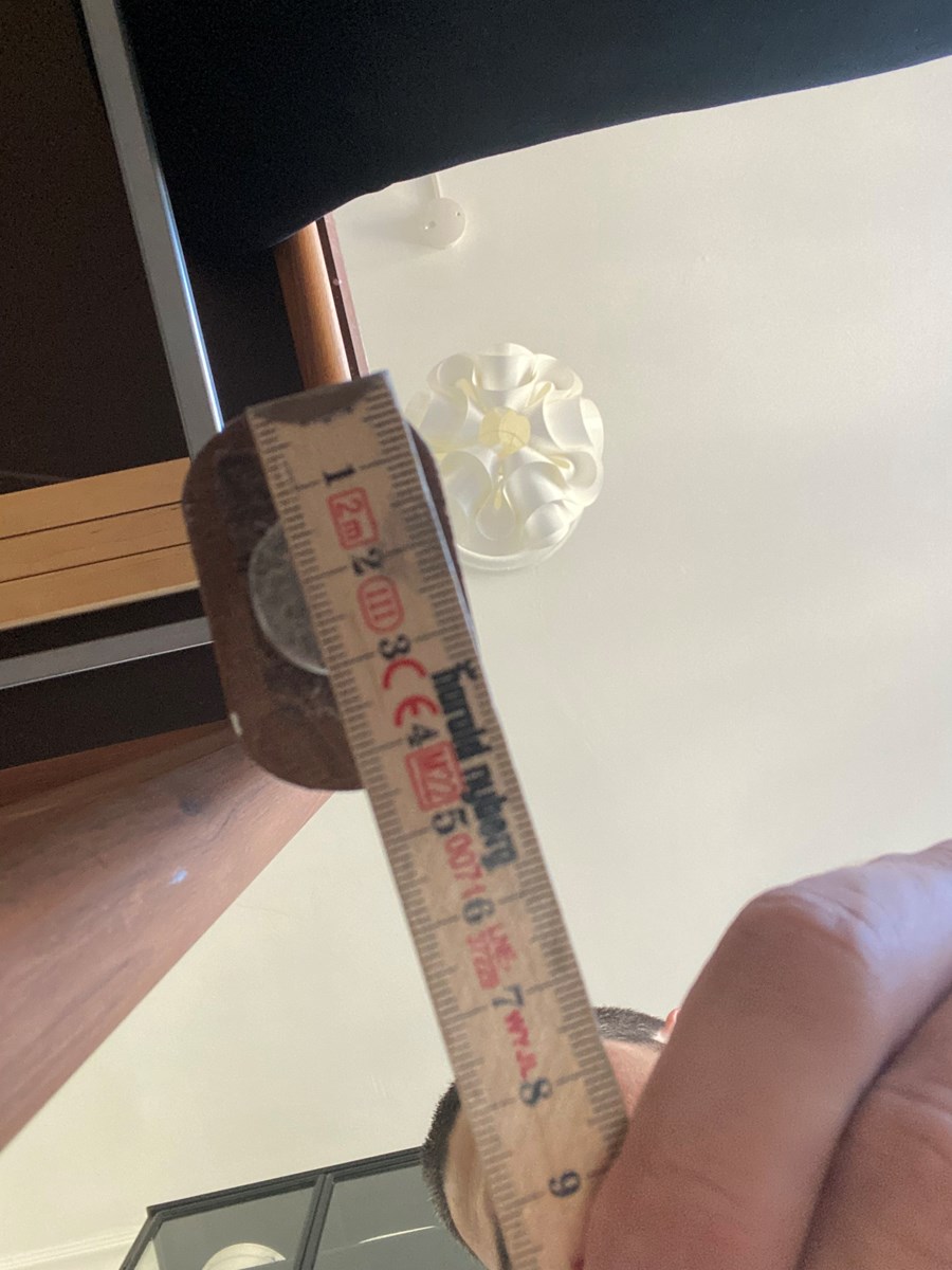

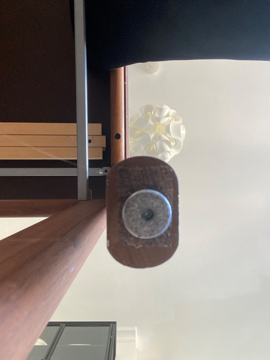

Kan du tage et billede nedefra så man ser profilen af trædefladen, gerne med målangivelser.
Hej Bent,
Jeg kigger på det en af dagene. Skal lige have lejlighed til ​at ​vippe bordet op. Hvad ​har du i tankerne?
Så fik jeg taget et par billeder. De er taget nedefra og op, men tænker man kan se profilen af benet.

For det første skal enderne på benene der er kortet op, være 100 % lige.
De kunne laves i messing eller alu, men tænker det vil se forkert ud, på det ellers stilrene bord, så skal der bores to huller så forlængerne kan skrues fast i benet, og sidde stabilt.
Få det groft tildannet på et maskinværksted, og lav resten på en båndpudser. (eller få det cnc fræst, men nok for dyrt, med programmering fremstilling samt materialer)
Er benene koniske, bliver det jo ikke nemmere.
En forlængelse i træ kunne nok også være en mulighed, og evt i sort eller lignende.
