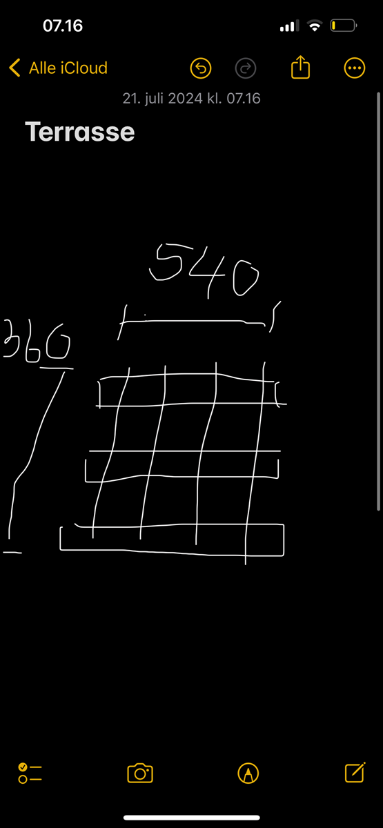

Vi er igang med projekt træterrasse, der bliver ca. 1m høj.
Kan i hjælpe med hvor ofte jeg bør understøtte den nederste reglar, som strøerne hviler på? Lige nu er den blot klodset op med fliser hvor jeg så tænker at grave hullerne og montere og støbe stolperne.
Terrassen måler 540x360gm og strøerne er monteret med 49cm afstand.
Både regler og strøer har dimensionerne 45x145.
Vi har egentlig bygger ud fra den eksisterende terrasse der målte 170x360. Denne er understøtter med nedstøbte stolper for hver 90cm ca.
er det det rigtige at gøre? Jeg synes blot det kommer til at virke lidt tæt ift at jeg gerne vil have stolperne går igen i rækværket over
