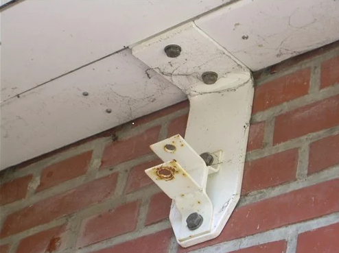

Jeg bukkede nogle beslag i 10x100 fladjern, og skruede dem fast oppe i spærene, da muren over vinduet ikke ville være så velegnet at fastgøre i.
(det rustne beslag, er fra markisen)
