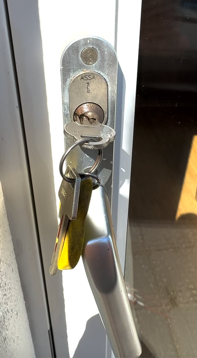

Lås i terrassedør kan ikke låses op. Jeg kan dreje nøglen 90 grader. Så vil den ikke længere. Håndtaget kan ikke drejes.
Samme resultat både indvendig og udvendig.
Låsen kan ikke skrues ud, da håndtaget dækker for den nederste skrue.
Nogen løsningsforslag?

Prøv at sprøjte noget tynd olie ind på låsepalen og efterfølgende tage hårdere fat.
Nu det både er indvendig og udvendig du ikke kan låse op, er det ikke rukolåsen der fejler.
