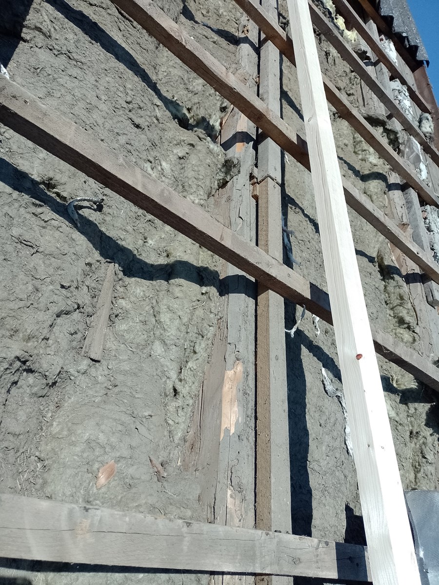

Jeg syntes jeg havde forberedt mig ved mit lav det selv tagprojekt med diverse regler og fagbøger.
MENnn.
Jeg havde planlagt at ligge nye godkendte lægter på tværs af taget. Men er det lovligt nok at genbruge de langsgående lægter der ligger overen på spærene ? Hvis de skal skiftes bliver det meget omstændigt , i det opretning og udhænget er en del af dem 😏
Hvis lægterne har den lovmæssige dimension, og korrekt fastgørelse, er det da lovligt, men normalt trænger et gammelt tag/lægter til opretning. (ved max 1 meter spærafstand skal der min. bruges 38 x 73 mm T1 taglægter)
Hvad skal den nye lægte der ligger samme retning som spærene bruges til ?
Jeg vil skifte alle de tvær gående lægter mellem spærene med t1 lægter. Dem jeg spørg om dem der ligger oven spærret under taglægterne
nl89 skrev den 20-07-2024 13:32:18
 Dem kan du roligt lade ligge, (hvis de er i god stand)  bare de nye lægter har så lange skruer (søm) at de får tilstrækkelig fat i dine spær.
