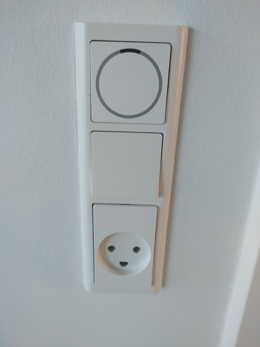

Stikkontakt spørgsmål Voo 69 5000 20-07-2024 07:19 Hej, er det normalt at den øverste (cirkel) er meget varm når man rører ved den med hånden? Hvad er det overhovedet? 4 svar Følg tråden Annonce Annonce Annonce
S. Fabrin 19694 4400 20-07-2024 07:55 Hvad er meget varm? Har du ikke prøvet at betjene den ved at holde på den. Det er en lysdæmper til at skrue op eller ned for lyset på den lampe, den er tilsluttet. fase
Voo Trådstarter 69 5000 20-07-2024 08:06 Unaturlig varm, selvom lyset har været slukket hele tiden. Er det normal?
kaffemand 566 4100 20-07-2024 09:44 Prøv at skrue den ud og se om der er en løs forbindelse, det lyder ikke super godt.
S. Fabrin 19694 4400 20-07-2024 11:08 Voo skrev den 20-07-2024 08:06:32Unaturlig varm, selvom lyset har været slukket hele tiden. Er det normal?Nej det er ikke normalt. Der kan være en defekt elektronik i dæmperen. fase
