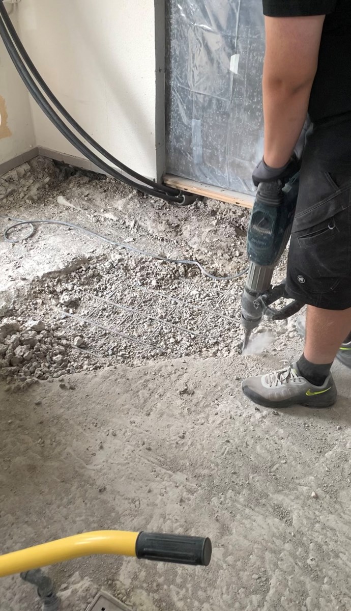

Jeg søger lidt hjælp og gode råd til mit ‘Projekt Bryggers’.
Jeg er ved at banke det gamle gulv helt op.
Det består af to lag à ca. 10-11 cm. i alt 22 cm. Herunder er der 50mm støbebats og 200mm lecanødder.
Jeg lægger i stedet 300-350 mm. EPS isolering, rionet, varmeslanger og 12 cm. beton.

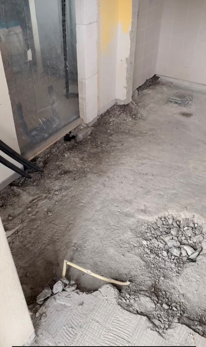

MEN dette rum er en tilbygning fra ‘92, hvor den gamle sokkel kan ses på mit billede (ind mod dørhuller med plastik. Det er en 40 cm. Lecablok som er hakket i smadder så de kunne støbe klaplag oven på den.
Under den vil jeg tro der er støbt sokkel, så her vil blive en kuldebro.
Hvad vil I gøre her?
Skære lodret ned i lecaen? Så den flugter med gasbetonen? Og så lægge 100 mm. EPS oven på den.
Gode og korrekte løsninger modtages med kyshånd 🙂

Ja skær lecablokkene af helt inde ved muren..

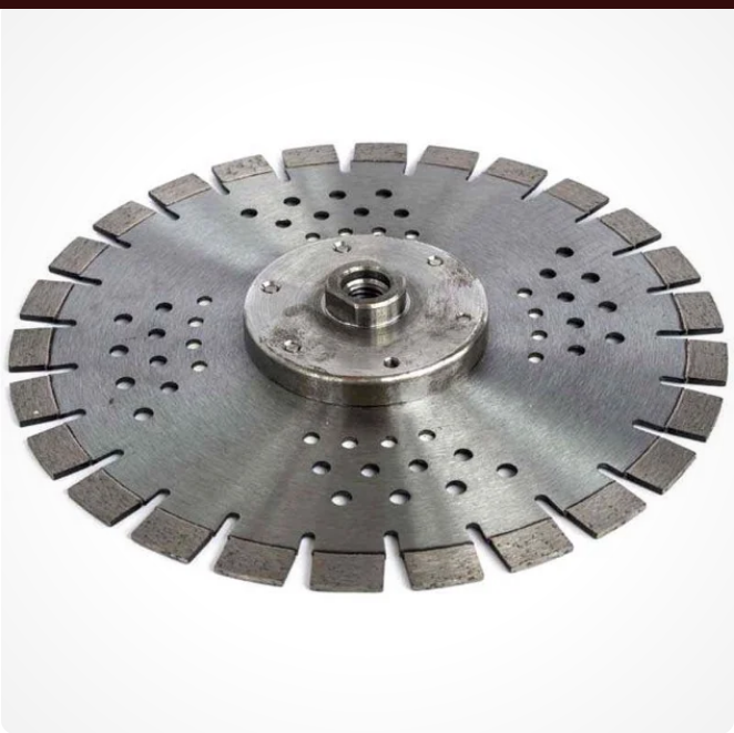

Du kan købe en diamant skæreskive til tætskærring så kan du lave et snit helt inde ved muren.
som denne her ​LinK​​​
Her et billede af en 230 mm, findes også i andre størrelser
Ja, vi har fået blotlagt rionettet nu, så vi er i gang med at skære det op, så vi kan banke resten nedenunder.
@je_ns
Jeg skær blokken som du nævner og lægger 100 mm. isolering på den. Jeg skal ikke meget længere ned, da de gamle indervægge også hviler på den. 🙂
