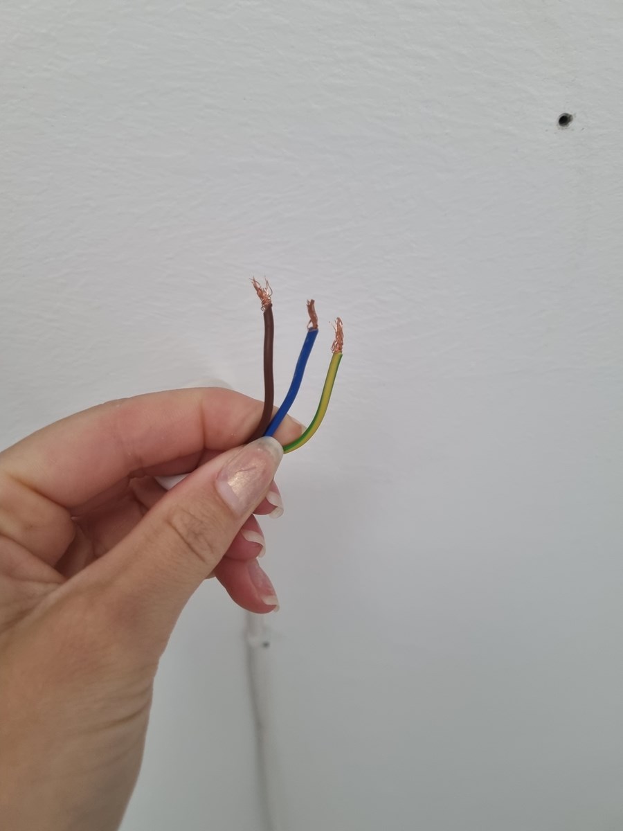

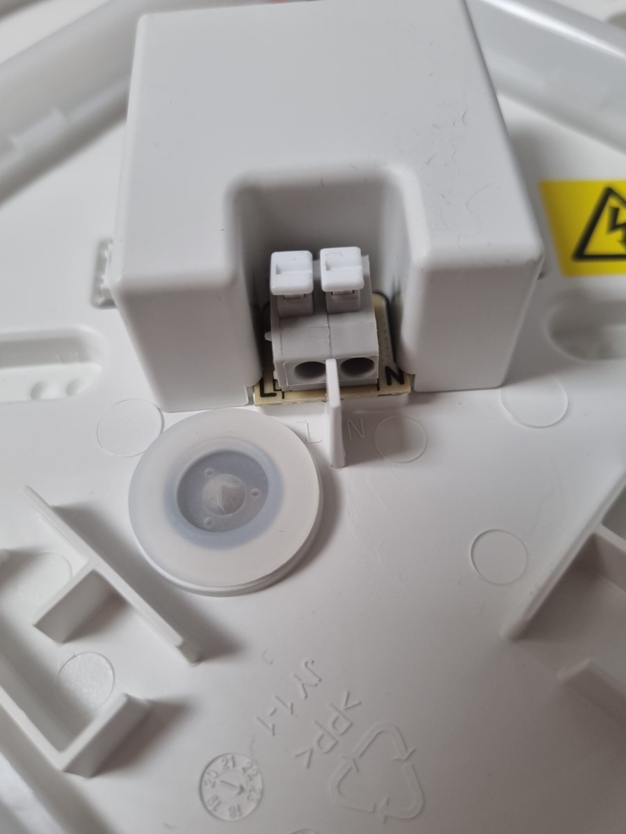

Håber i kan hjælpe mig. Jeg har købt en ny lampe til badeværelset, men da jeg tager vores gamle ned, som sad der da vi flyttede ind, er der jordforbindelse med.
Kan jeg stadig tilslutte, men ny lampe i samme ledning uden at bruge jordforbindelsen?
Hvis der ikke er en tilslutning til jord i den nye lampe, tilslutter du blot uden jordledningen. Den nye lampe er ret sikkert “dobbeltisoleret”.

Hvad gøre jeg så med jordforbindelse, skal jeg bare lad den hænge frit?
Du sætter lige en samlemuffe på. Så et du på den sikre side. Du kan også klippe ledningen af tæt på hvor yderisoleringen “starter”.
Okay tusind tak for hjælpen
IKKE klippe jordledning af. Måske kommer der en med en lampe senere som bruger jordforbindelse. Så vil man sige " sikke da en klovn" eller måske noget der lyder endnu værre.
Desuden kan en afklippet ledning risikere at få forbindelse. ​Man bør kun ​gøre det, hvis ledningen ikke er forbundet i ​nogle af enderne.
