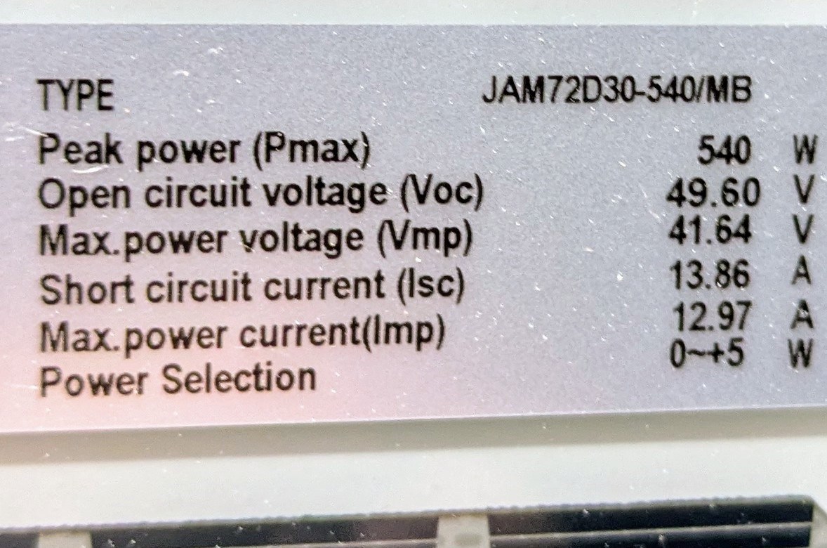

Har 3 solcellepaneler som ikke er sat op, hver med en effekt på 540w.
Ville det være smart at købe en inverter og sætte de 3 paneler op ved søen?  Og hvilken inverter ville være smart at købe til det scenarie?

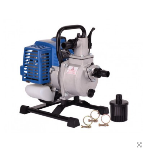

Nu ved jeg ikke hvor du henter vandet, men måske en benzindreven vandpumpe kunne være løsningen, eks som denne her til 1900 kr  Link
Det er sådan en dræn bassin af ældre dato - det er tilpas ikke vedligeholdt, så vandet bare ligger og fordamper. Har 1Ha som ligger en lille meters penge over vandspejl med at svagt jævnt fald.
Tænkte at lave nogle små kanaler på tværs af faldet, og så bare lade vandet løbe. Har en masse træer som skal have vand - tænkte at grave et hul lidt fra stammen, fylde med afklip og så lade de her kanaler løbe gennem hullerne.
Tid er ligemeget - nu havde jeg bare den pumpe og de paneler liggende.
