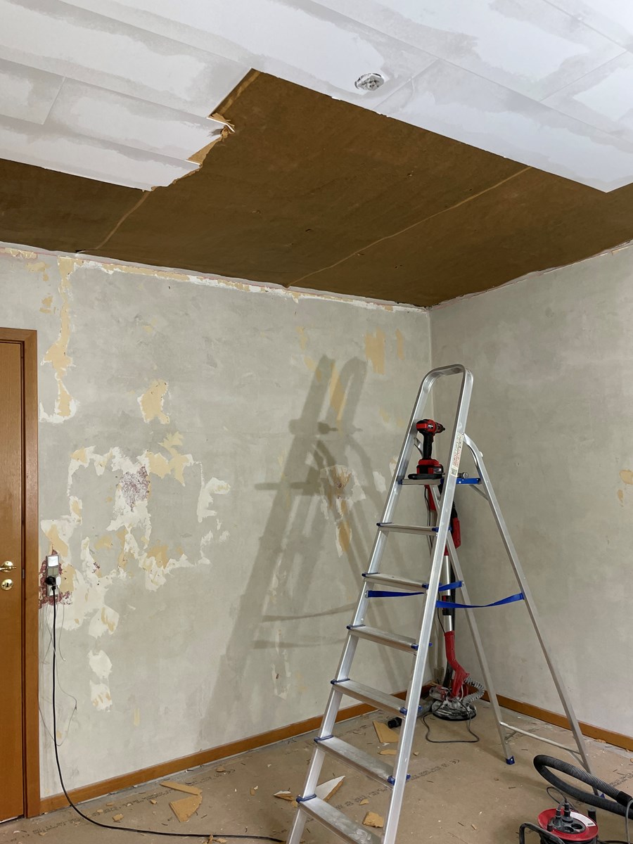

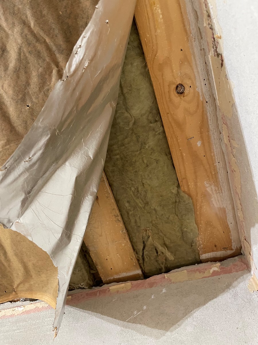

Er dette en gammel type dampspærre eller ?
Lå i 1 meter baner med lidt overlap, sølvpapir ​op mod isolering. ​
Ja det var det der blev kaldt alukraft, papir med sølvpapir på den ene side( og et tyndt lag plast imellem) , kan huske der var en del diskussion og nu sølvsiden skulle vende ind i rummet, eller ud.
Så ja en gammel type dampspærre, men vist mere for at sikre mod træk.
Alukraft blev forbudt at bruge, da man fandt ud af at aluminiumen kunne forvitre. Det var især galt på toiletter. Hvis den er hel er den mindst lige så god en dampspærre som plastik. Ideen med det blanke var at det skulle reflektere varmestråler. Virkningen er nok meget begrænset, da det er gemt bag byggematerialer. Men det er en egenskab plastik ikke har.  Det blanke bør vende mod den varme side.
Ok så denne er monteret forkert da sølvsiden vender ​opad mod rockwoolen ?
mrbeyer skrev den 18-07-2024 16:01:01
Ok så denne er monteret forkert da sølvsiden vender opad mod rockwoolen ?
 Som nævnt er der uenighed om hvordan den skal vende, men tro ikke det vil gøre det store forskel.
Men hvis du har den blotlagt, bør du udskifte den med en moderne dampspærre.
Da den ikke ligger frit fremme har det ingen reel betydning, da det kun er strålingsvarme, der reflekteres. Det er ikke ualmindeligt at det monteret omvendt, jeg tror håndværkerne syntes, at det var irriterende at arbejde med den blanke side udad. Lærlingen havde set mester gøre det, og blev man ved med det, uden at der fulgte en forklaring med.
Og så har den en skide irriterende evne, som ingen tænkte på dengang: Den hæmmer radiobølgers gennemtrængning, ergo har man et dårligere mobilsignal inde. Vores modificerede 1850’er-hus har det også.
