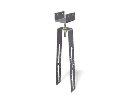

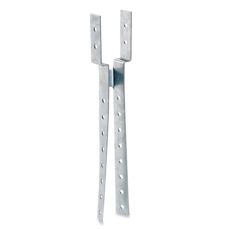

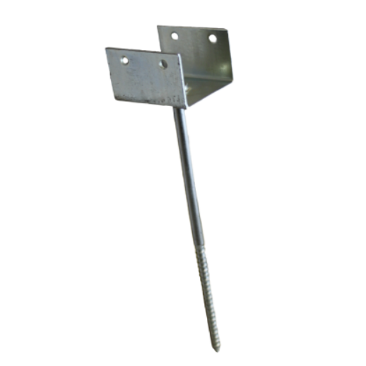

Jeg ville da foretrække lægten er stabil, hvilken type beslag har du brugt, ​"fast" eller justerbar?
Tænker ikke den på det sidste billede er så stabil.
je_ns skrev den 17-07-2024 21:32:10
Jeg ville da foretrække lægten er stabil, hvilken type beslag har du brugt, "fast" eller justerbar?
 Det er den på det sidste billede.
 Vh.
Så længe toplægtet ikke kan flyttes op og ned, er det uden betydning.
