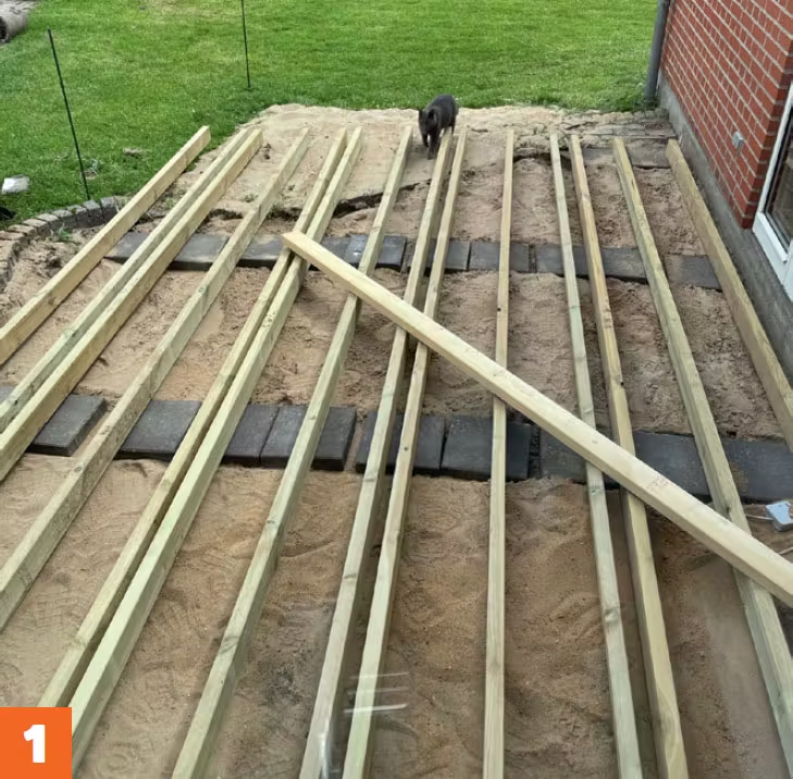

Hej med jer. Jeg skal have bygget en ny terrasse til min have og bolig. Ofte skal skelettet stå på fliser og klodses op for at give understøttelse til reglarne, men er der nogen tommelfingere regel med hvor meget den afstand skal være mellem disse fliser(eller andet man lige bruger)? På billedet kan man se at alle reglarne er understøttet med fliser, det er den afstand mellem de 2 rækker af fliser jeg er interesseret i.

Jeg er ikke verdensmester, men jeg kan rent logisk se at det er ok med den afstand du har. Der mangler så henne i enden ( ved katten) og måske i den anden ende.
Det afhænger fuldstændig af højden på dine strøer.
Hvis det er 100 mm strøer skal afstanden nok ikke være meget mere end 1,2 m mellem opklodsningerne, for at undgå de fjedrer når du går på terrassen.

Hej tak for svar. Det er alm 45x95mm reglar. jeg genbruger de brædder jeg havde fra den gamle terrasse som jeg har pillet op. Min bliver så noget mindre, men det er nogen Teak træ. Lyder som en god tommelfingerregel med 1,2 m mellem for 100m strøer.
