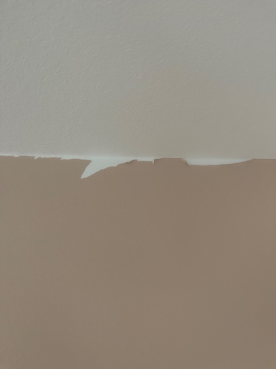

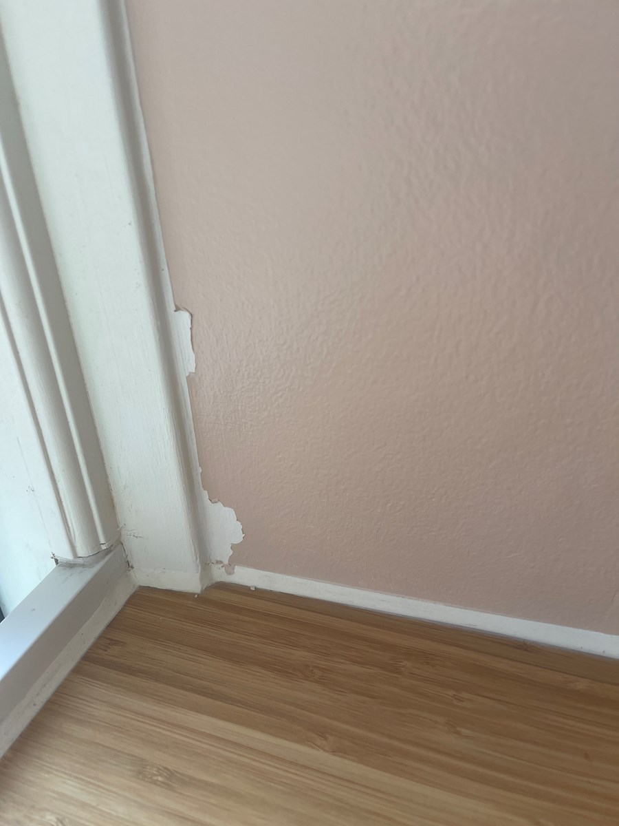

Maling skaller af. Bettelars 1 17-07-2024 09:49 Hej alle. Vi har været i gang med at male. Efter vi har taget malertapen af er det skaldet af. Kan man redde det på nogen måde eller skal det slibes/skraldes af igen? 2 svar Følg tråden Annonce Annonce Annonce
je_ns 13057 17-07-2024 10:02 Velkommen på siden Prøv at pletmal det, hvis muligt så slib overgangen let så der ikke er en skarp kant.Hvis du så ikke er tilfreds med resultatet må du jo male vægen om... Vi prøver igen, i morgen --
kurta 840 4800 17-07-2024 23:00 Husk en anden gang, at malertape skal fjernes inden malingen er helt tør. Ellers risikerer man netop de skader, som du har fået. Kurt B. Andersen
