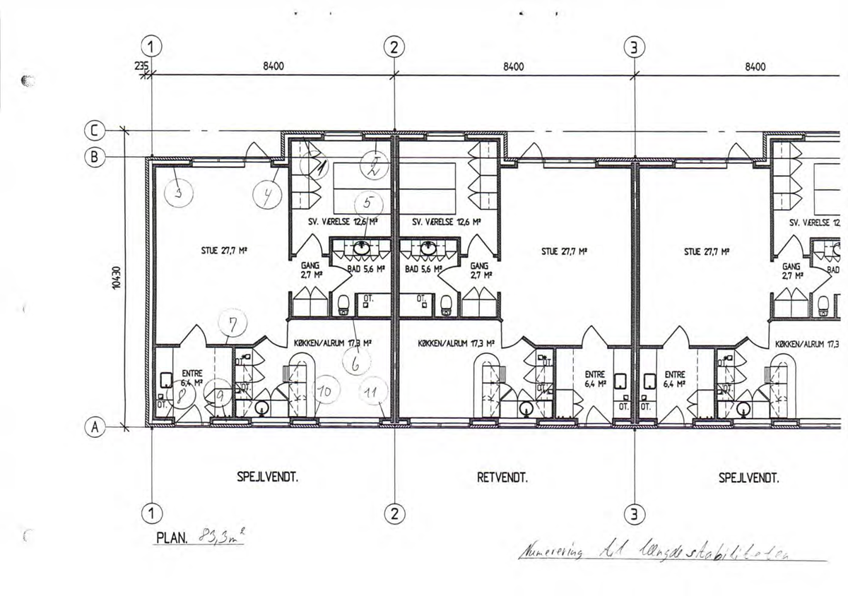

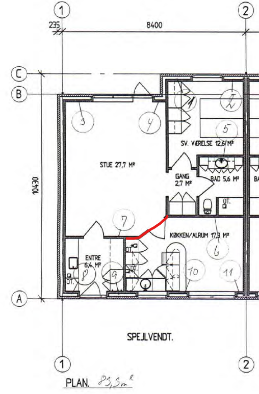

Vi har alle disse fine papirer om vores bolig, beregninger af den enkelte væg osv., men vi er fortsat i tvivl om vi kan vælte væggen markeret med rød på billede 1.
Er der nogen der kan hjælpe os med at finde ud af:

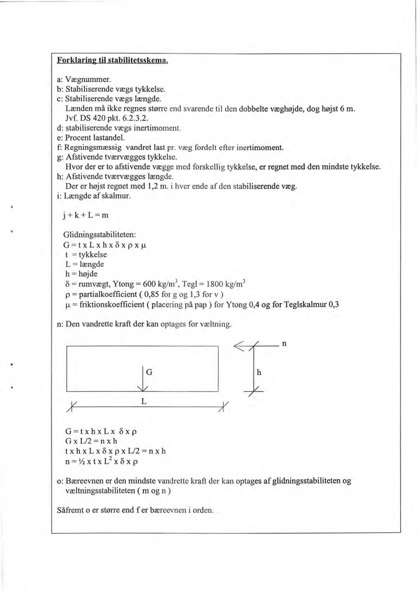

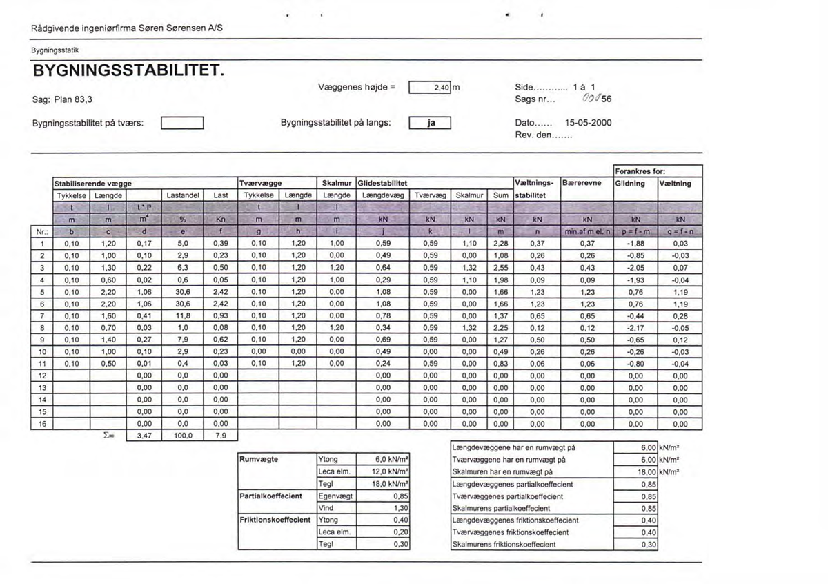

Hvilke beregninger vi skal kigge efter?
Om det kan lade sig gøre - og også gerne hvorfor det kan lade sig gøre?
Om der er noget vi skal være OBS på?

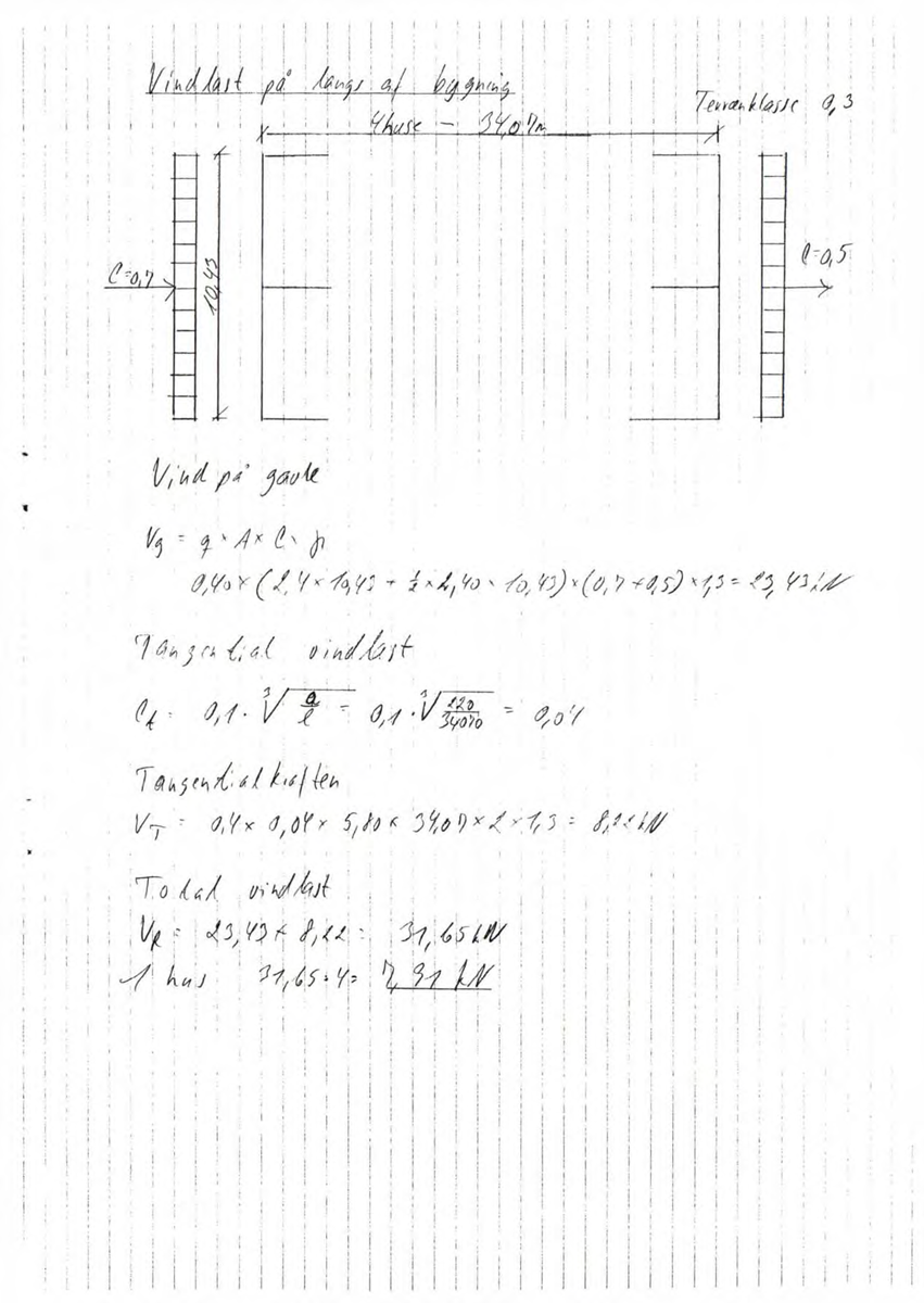

Jeg har vedhæftet billeder af alle de dokumenter jeg formoder er relevante, men der er flere så sig endelig til.
Der står jo sort på hvidt på billede 2 at spærene spænder frit fra ydervæg til ydervæg = ingen bærende indervægge.
Selvbygger med stort S.
Dog skal du også tage hensyn til, at skillerumsvæggene kan være stabiliserende.
Den lille væg er ikke bærende og har ingen stabiliserende betydning
