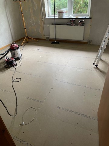

Hey,
Der ligger finde 22mm spånplader der er skruet og sømmet fast med 1 mio gange...
Ville i rive det op og ligge ny isolering og forberedte nye gulvvarme spånplader ?
eller ville i bare fræse 20mm i de eksisterende og smide varmeplader i.
Det er 3 rum på ca. 12-13m2 hver.
Det kommer jo an på flere ting end den "1 million" søm.
Er der tilstrækkelig isolering under til gulvvarme. ​
På billedet ser det ud til at spånplade sidder helt op imod fodlister, så der er måske ikke engang plads i højde ved døren til varmefordelings plader og gulv ovenpå.
Det tager ret lang tid at køre de riller med overfræser. Men naturligvis kan det gøres.
