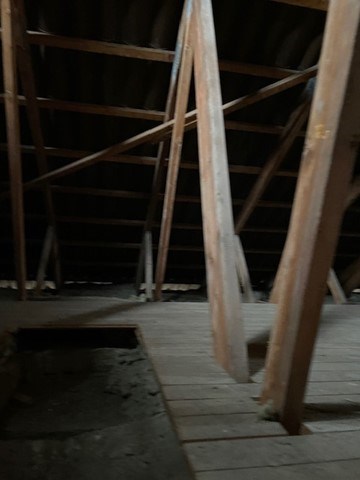

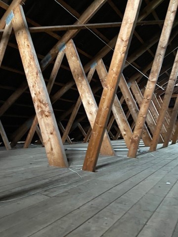

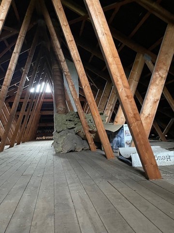

Et hus fra 1982 med gitterspær....hvordan ser man om nogle vægge nedenunder er bærende ?

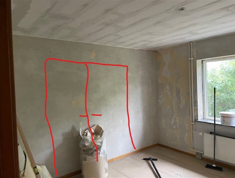

Jeg vil gerne lave en dobbeltdør som vist på billedet
Hvordan skal det gøres bedst/nemmest ?

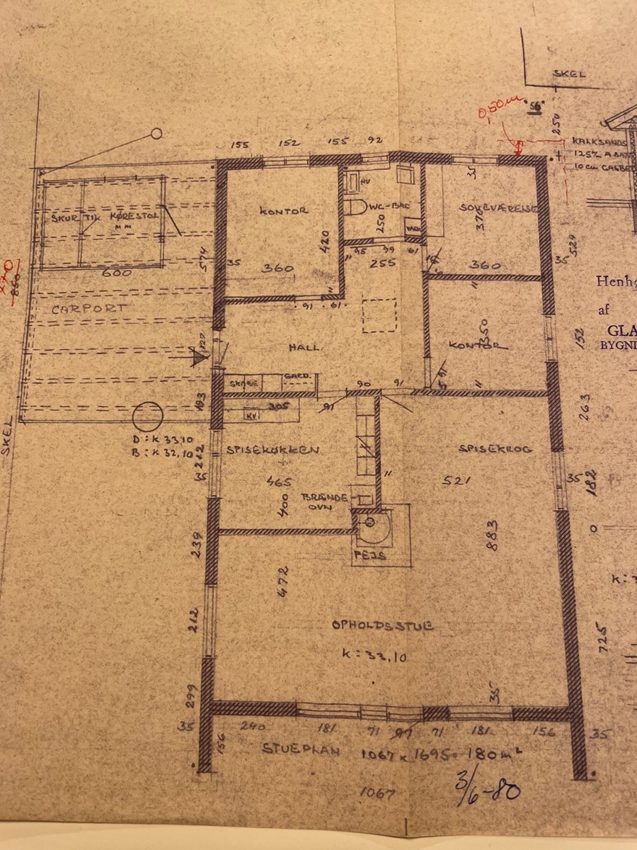

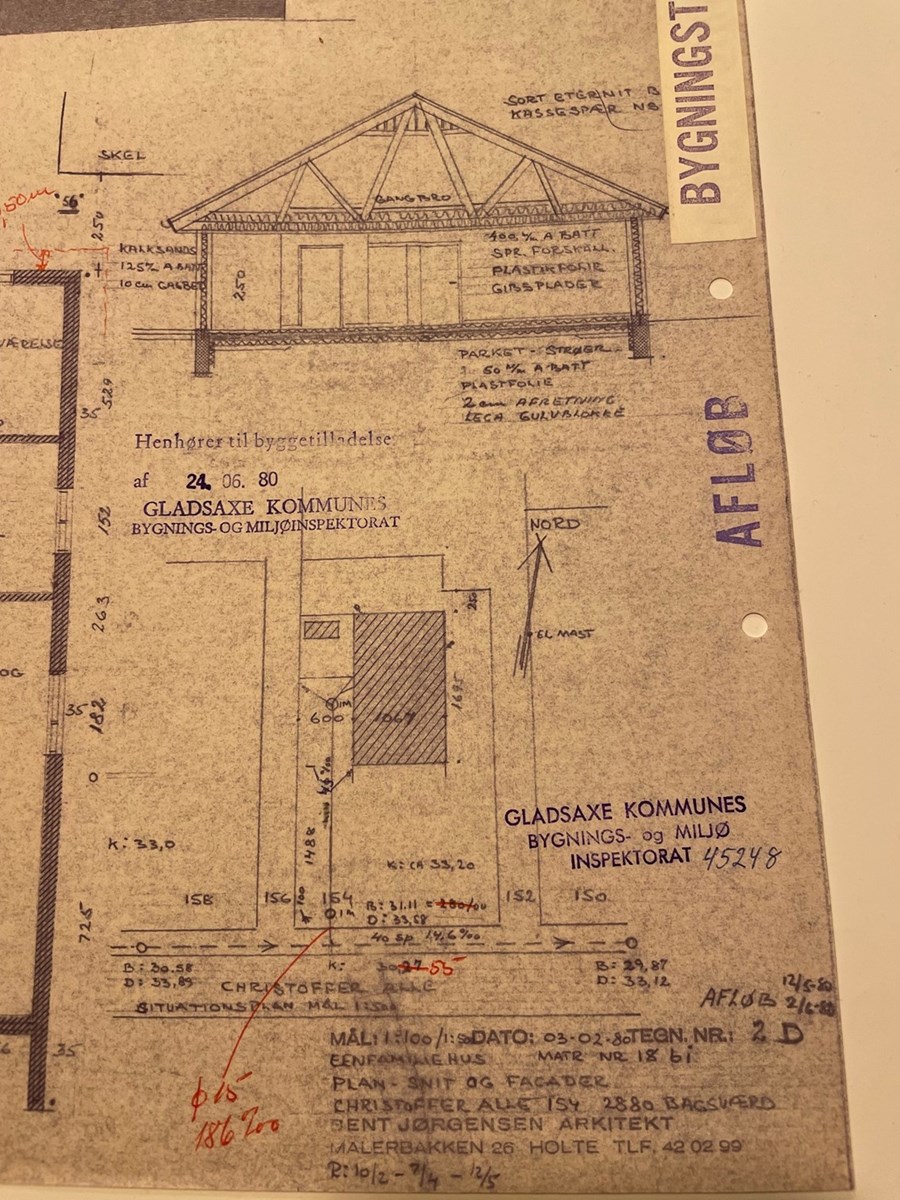

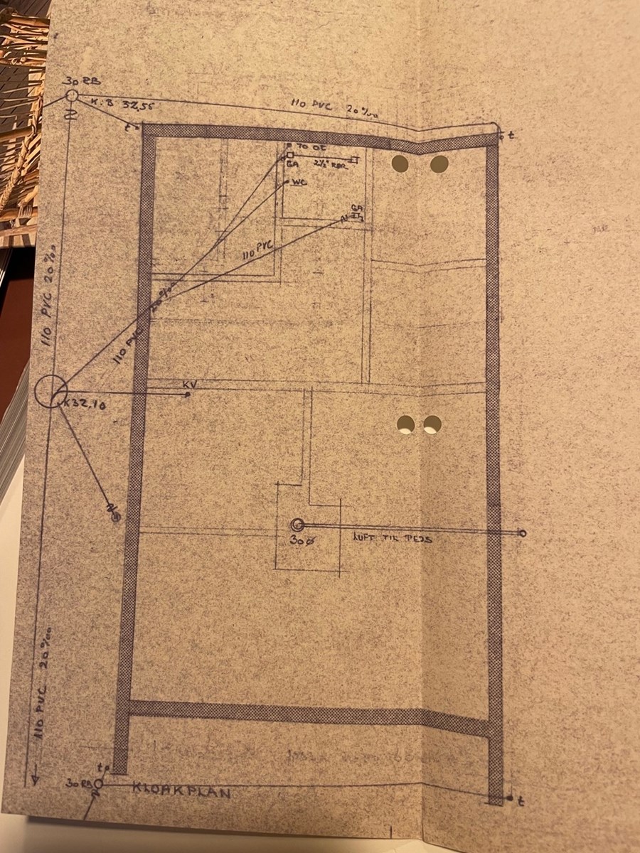

Du bliver nødt til at vise en snittegning af huset for at få en bedømmelse af muligheden for bærende væg, men hvis væggen går på tværs af huset, er der en change for, at den ikke er bærende.
Dette er hvad jeg har fra tidligere ejer
Det er kun ydervæggene der er bærende.

Du skal jo nok under alle omstændigheder have en overligger over dørhullet. Det stykke mur der er over døren skal jo holdes oppe.

 En porebetonoverlægger der passer i målene til dit dør hul, og vægtykkelse. Den skal kun bære de blokke der hænger over døren. ( forudsat det er gasbetonvægge )
