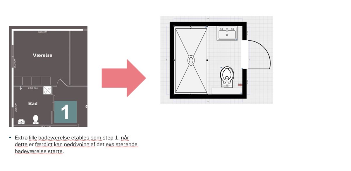

Jeg skal til at lave et lille bad op til det store badeværelse og har lidt spørgsmål. (se plan tegning).
Gulv er 22mm spånplader på strøer. vægge i gasbeton
1. Jeg skal lave nye vægge ud mod gang. Hvor tykke skal de være ? er der krav til isoleting eller er det bare 2 lag vådrums gips ?
2. Gulvet vil jeg gerne lave til spånplader med varmeplader, og så skal der oven på dette laves fald med afløb. Hvad er det bedste materiale til dette ? eller skal man vælge bruse bakke ?
2a)Skal der kun være et afløb i bruse nichen eller skal der også være et udenfor ?
Andre overvejelser jeg ikke har tænkt over ?
mvh
J
Der er ikke krav til isolering i væggene, men det kan være en god ide hvis du vil lydisolere rummet.
Faldet i brusenichen kan du lave med flydespartel.
Du behøver ikke have et afløb udenfor brusenichen.
