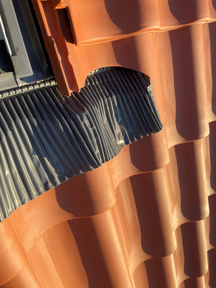

Jeg er ved at lægge tag og min tømrer ven mener at det er sådan her at der skal skæres ud ved velux, da taget ikke går op med hele tegl.
Er det en ok løsning? ​Eller er der en bedre metode.

 Jeg synes ikke den siger noget om når velux lander midt i et tegl
 Vh.
Det er helt ok. når nu det rammer så dårlig.
Vandet som kommer oppe fra vil løbe ned hvor det skal. Der vil være ganske få regndråber som finder vej ind lige hvor Inddækning stopper, men det siver så ned ad undertaget. Ingen problem der. Helt inde til højre bør inddækning kant bukkes op så du ikke risikerer at vandet hellere vil løbe ud til siden.
Man kunne nok argumentere for at vinduet kunne placeres 10 - 20 cm længere nede. Så ville det gå bedre op. MEN der kan være mange andre forhold som er bestemmende for vindues placering. Det kan være vindues højde indvendig, eller tilpasning til øverste række tagsten.
Velux montagevejledning viser at vinduet skal monteres efter nederste tegl.
