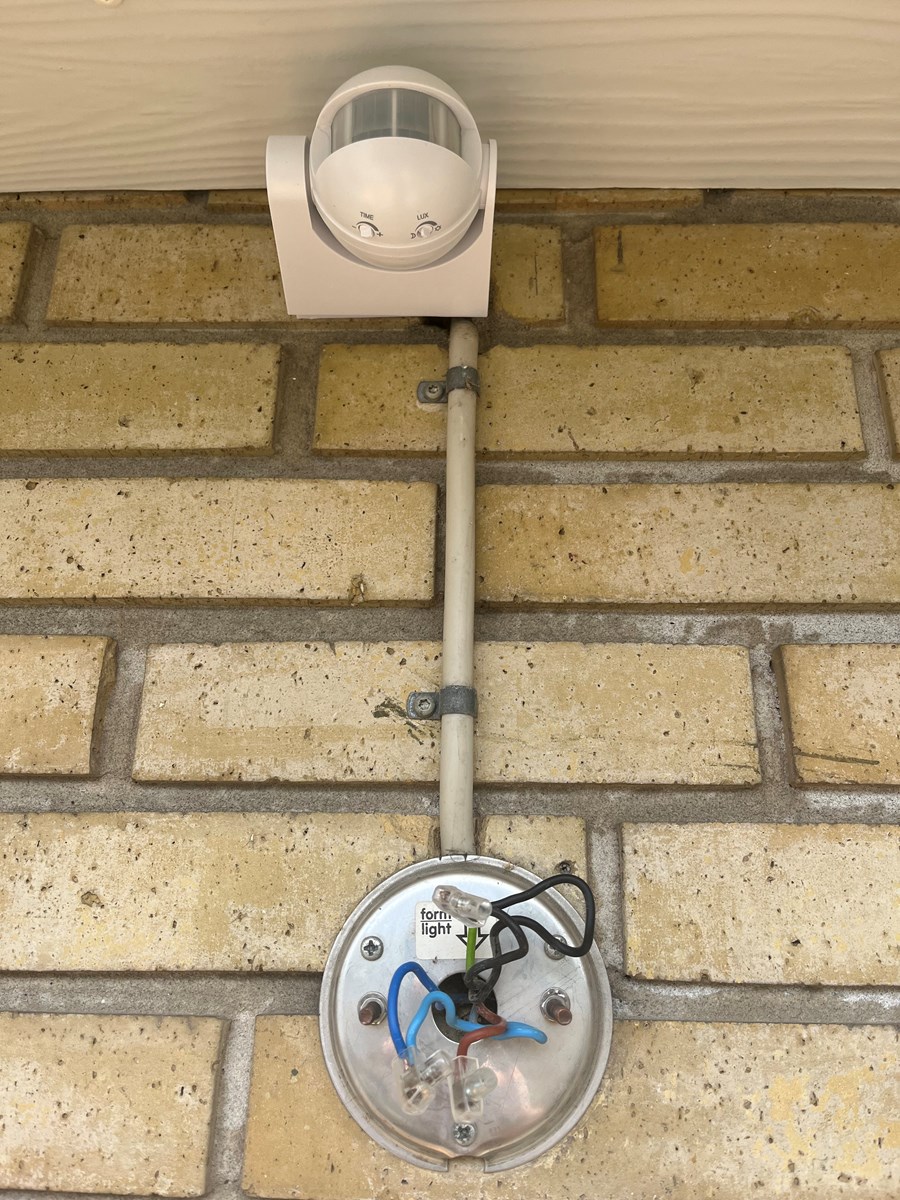

Det her er installationen:

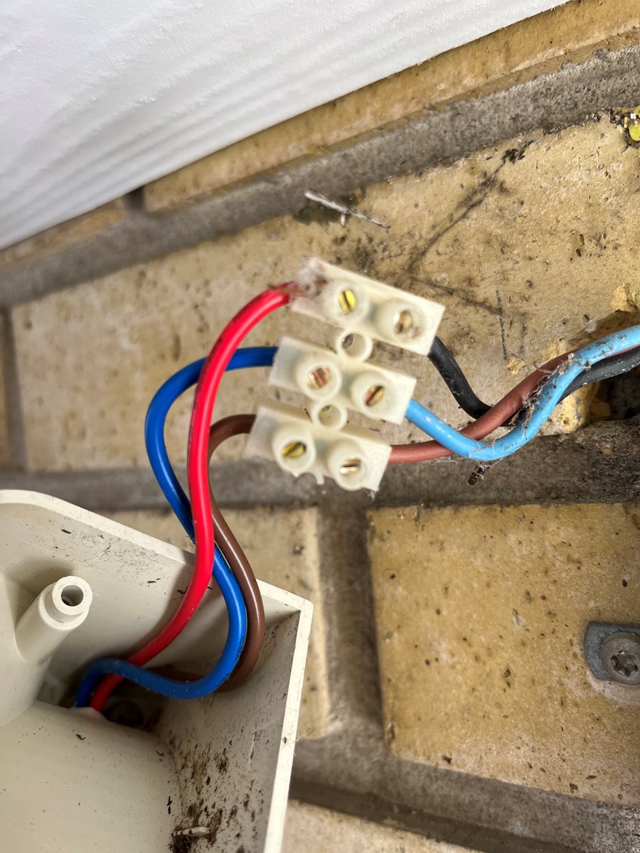

- 2 Ledninger Blå / Sort kommer ud fra huset
- Sensoren har 3 Ledninger: Blå / Brun / Rød som er tilsluttet til en ledning med Blå / Brun / Sort (blå med blå, brun med brun, rød med sort)
- Lampen har 2 Ledninger: Blå ​/ Brun
Hvordan tilslutter jeg nu min lampe? Jeg har prøvet forskellige varianter, men har kun faet lampen til og lyse konstant, så det virker ikke med sensoren.
Tak for hjælpen 😊
Forsyningen til sensoren kommer fra sort og blå fra huset. Den blå er nul og sort udnævner vi til fase. Den sorte forbinder du til fase (rød eller brun) på sensoren og den blå til nul på sensoren. Lampen forbindes med blå til blå og brun til den ledige i sensoren. Hvis du viser et billede af sensoren eller fortæller navnet på den, er det nemmere at fortælle noget om forbindelserne.

Du forbinder de sorte fra huset til den brune fra sensoren. Lampen forbindes til sort fra sensoren og blå nul. Så burde det virke.
Det virker - tusind tak 😊
