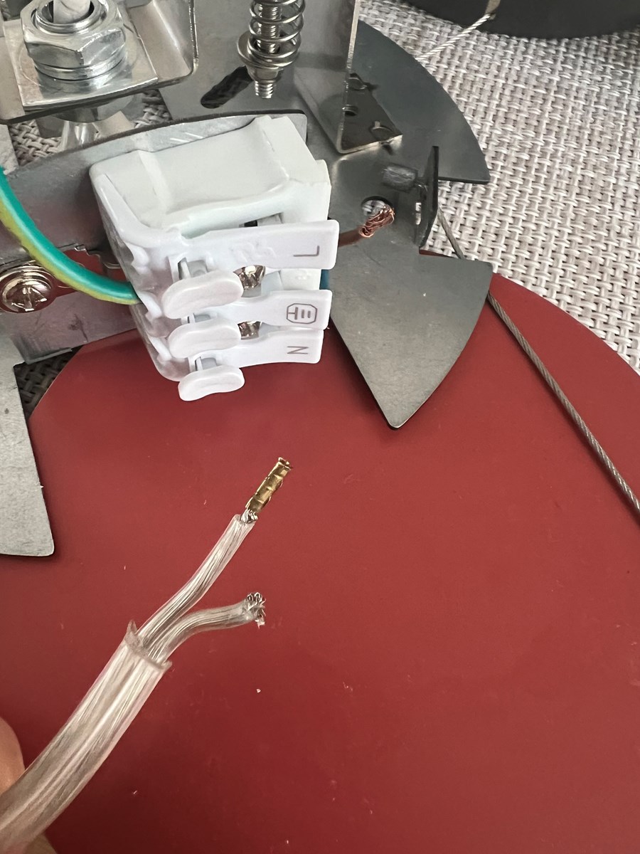

Jeg er ung og uerfaren, men jeg har dette kabel, hvor enden på den ene ledning er knækket af. Hvad hedder den gyldne messing dut — En kabelsko, terminalrør, andet? Og må man selv sætte ny på eller skal der professionelle hænder til? Det ligner noget man skal bruge en krympetang til.

Ja de hedder terminalrør, eller tyller.
Men de kan nu ​godt undværes, bare kort ledningen og, og afisoler et passende stykke, og sno kobberet hårdt..
Det, du eftersøger, er tyller eller terminalrør alt afhængig af, hvem du taler med. I dit tilfælde ville jeg klippe tyllen af og afisolere et stykke ledning og forsyne enderne med tyller. Egentlig bruges en speciel tang til at klemme tyllerne fast, men en skævbider kan også gøre det.
Tusind tak for guide begge to :) Jeg fik kortet kablet og afisoleret de to ledninger, som blev tilsluttet baldakinen i lysekronen. Der er lys i lampen, så det spiller! Tak tak.
