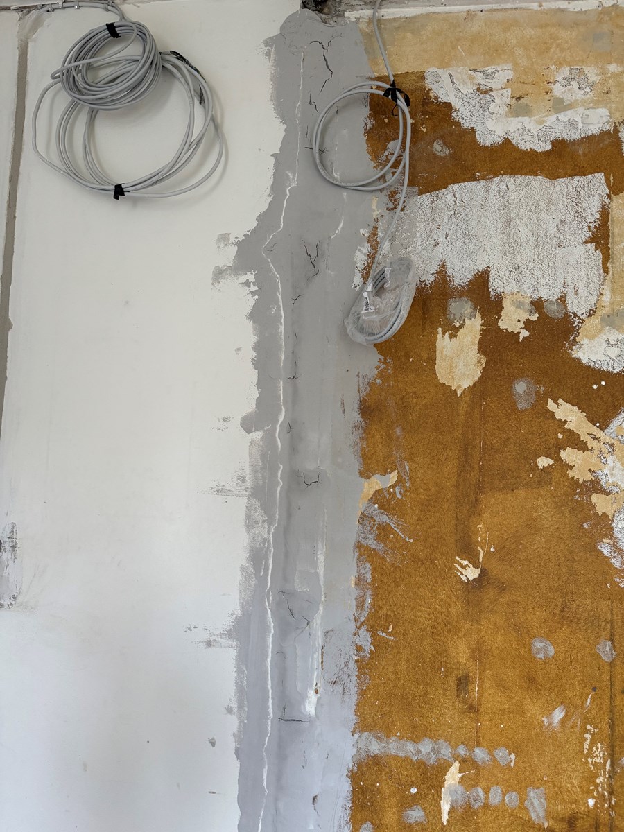

Skal det laves om?
Der blev spartlet med letspartel grov på en revne med huller alt mellem 10-30mm. Spartlen er begyndt at knække og er stadig ret våd efter 2 dage.
Jeg kan tage det af og komme gips puds på eller vente og spartle igen.
Hvad er smartest?
Sandspartel egner sig ikke til tykkelser over nogle få millimeter. For det første er det en krig om at tørre. For det andet falder det sammen når det tørre.
Skulle nok have været fyldt ud med mørtel i stedet.
Om gipspuds er sagen aner jeg ikke, har aldrig prøvet at arbejde med det.
Forskellen på gipspuds / mørtel er at det hærder ved hjælp af det vand man blander det med. Derimod hærder spartelmasse ikke, men det luft tørrer. Så maks. tykkelse angives ofte som lag af 4 mm ad gangen. Dine 10-30  mm tørrer op i overfladen, og det danner så en lufttæt lag så det nederste stort set aldrig tørrer. Så brug almindelig gips, gipspuds eller mørtel og en smule cement. Der er også færdig blandede tørmørtel typer.
