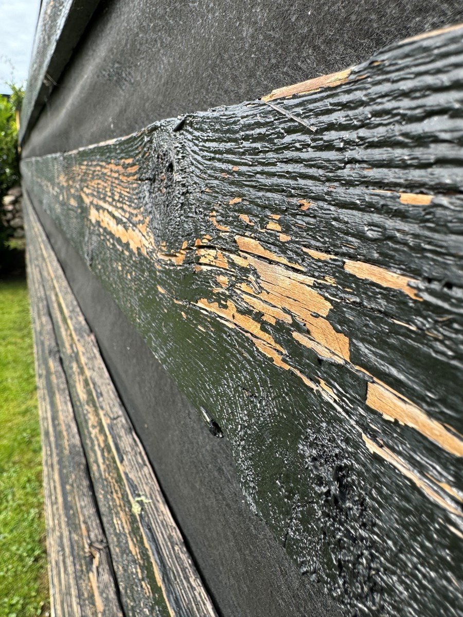

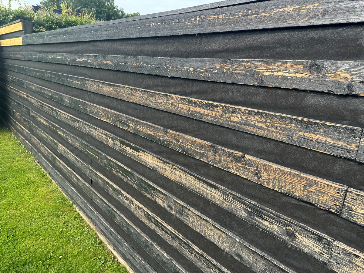

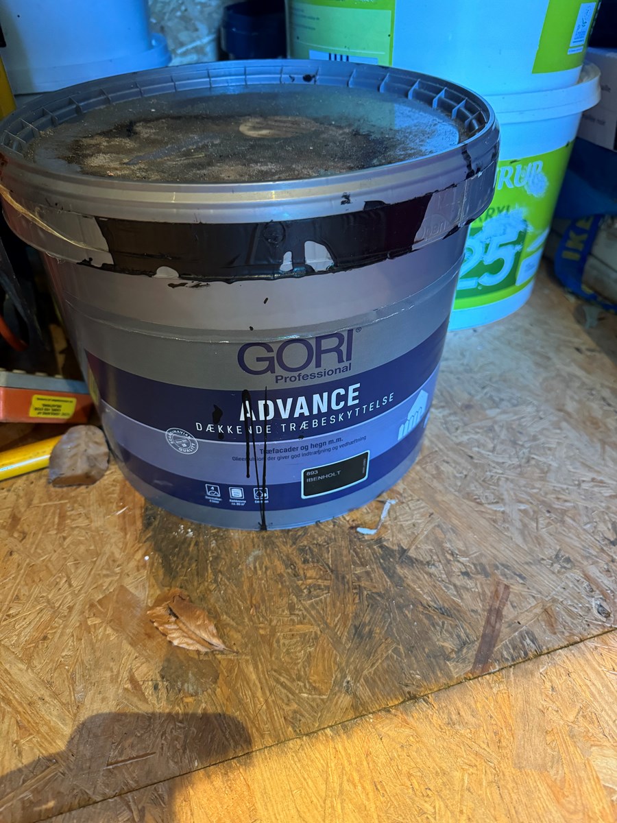

Vi malede nedenstående plankeværk for 5 år siden. Allerede efter 3 år begyndte Malingen at krakelere, Vi har nu højtrykrenser det, er der andet vi bør gøre før vi maler det, eller har vi brugt den forkerte maling?

Mener da ikke gori   advance, et dårligt produkt.

Ville bestemt have forventet, at Gori have holdt bedre. Der kan være flere ting, som er gået galt ved første maling. Måske har træet ikke været tørt nok (køb en fugtighedsmåler, koster ikke ret meget), eller måske er der blevet malet i direkte solskin en sommerdag.
Du skal have fjernet alt det løstsiddende maling (tydeligt på 3. billede at der er løse flager), så der er ingen vej uden om at slibe det.
Dernæst grunding af bart træ inden der males med træbeskyttelse.

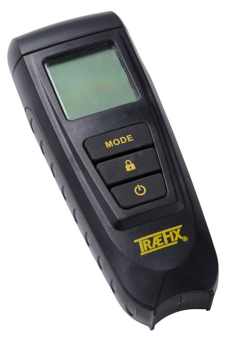

Brug evt. en fugtmåler til at kontrollerer inden i maler.
-en god tommelfingerregel er træværk skal være max. 15% fugtighed i træet når i maler.
(billedet af måleren kan købes her: LINK), men der er mange forskellige modeller og priser så prøv at ​søge dig lidt frem

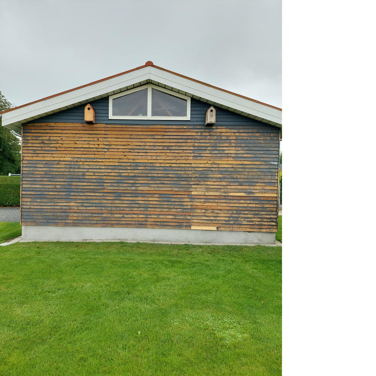

På min carport har jeg brugt Gori Advance, der skallede det også af, men tro det var fordi jeg havde givet for meget grundingsolie, og at det er lærketræ.
Jeg fjernede det meste med kaustisk soda, og en tur med en patiocleaner med moderat tryk.
Så fik det lov til at tørre godt op, og så en let tur med en excentersliber,  så en ny omgang Gori Advance, det ser ud til det holder.
Billedet er efter det ​meste ​af Gori Advance, ​er væk..
