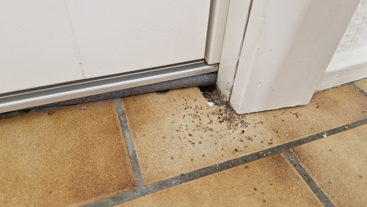

De kommer bl.a. ind under bryggersdøren - der ikke har en fuge under på indersiden... Bør den ikke have det? Der er bare, hvad der ligner en fugebund. Der er også et underligt hul nede i det ene hjørne... Skal det være der? Er der nogen der ved, hvad det kan være til?

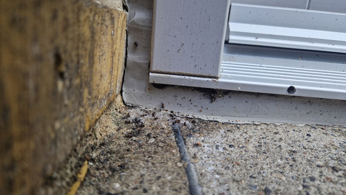

På ydersiden er der silikonefuge hele vejen rundt, men i bunden har de fundet et hul. Kan jeg bare skære det nederste fuge ud og skifte den del?

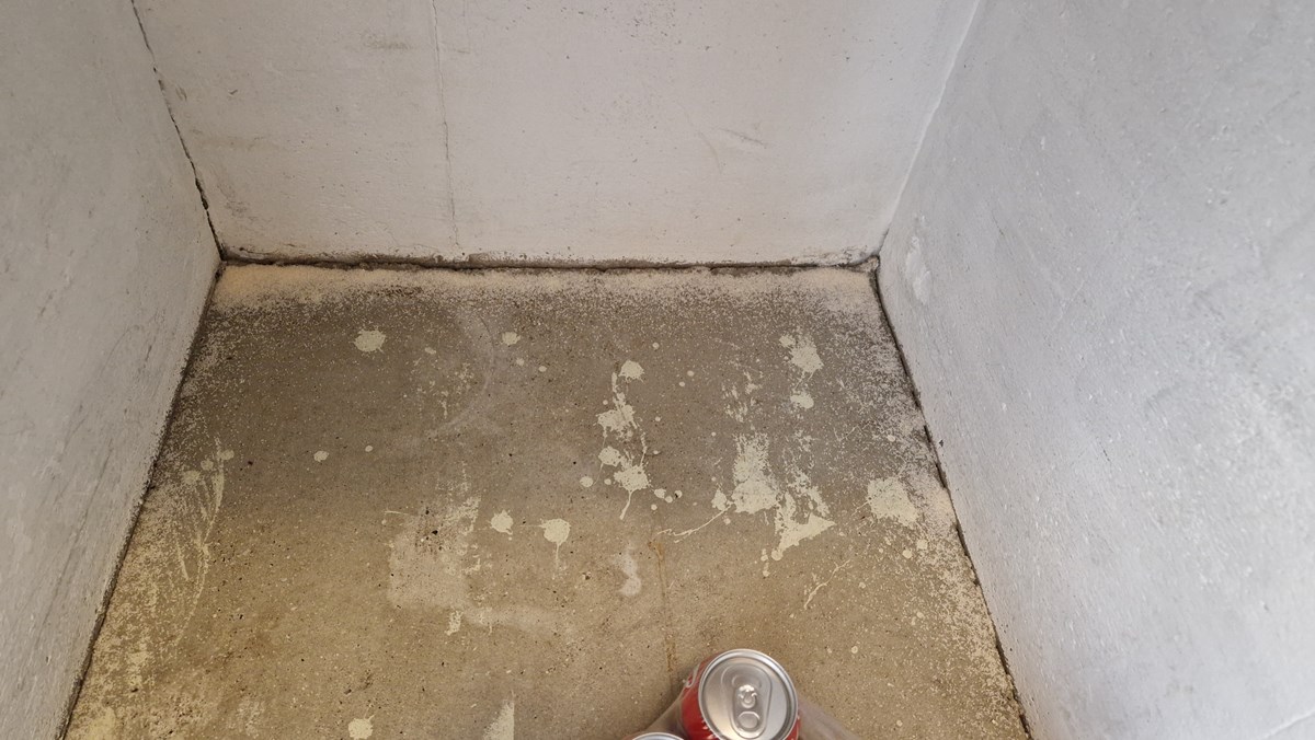

Også i viktualierummet kommer de op rundt i kanten af gulvet. Skal jeg gøre andet end at give det en silikonefuge?

De små bæster vil gnave sig igennem silikonefugen, så tror ikke det hjælper ret meget desværre.

Men ​er det ikke meningen der skal være en ​fuge under døren på indersiden også?

Men er det ikke meningen der skal være en fuge under døren på indersiden også?
 Jo, sådan plejer det at være som regel. Det du kan se er nemlig din fugebagstop der kigger frem (det grå).
Men!.... nogle døre har en slags ventilations huller i bunden af karmen/døren, som man ikke må lukke til med silikone, og som skal stå åben. F.eks. Hvidbjerg Vinduer´s nyere modeller i PVC døre.
Nu kan jeg ikke lige vurdere om din dør har det eller ej ud fra billedet desværre, men det kan være det er derfor.
