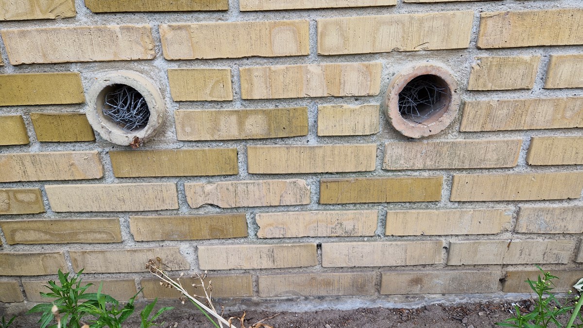

I mit "nye" 60-er hus er der 4 af disse udluftningskanaler. 2 af dem går i viktualierummet - hvilket er fint - men de 2 andre er tilsyneladende muret til på indersiden, da køkkenet blev renoveret i 90-erne.
Jeg køber en ny rist til de 2 til viktualierummet og overvejer en prop til de 2 nedlagte - mest af alt for at gøre det tydeligt at de ikke er i brug. Pt. er der stukket noget isolering derind og noget metalnet.
Nu er spørgsmålet så: Er det dumt at lukke det til på ydersiden? Risikerer jeg skimmelsvamp?
Jeg tænker sådan nogle billige kina-ting: https://www.aliexpress.com/item/1005005848579309.html.
Er de muret efter på indersiden så har de ingen betydning. Så dem kan du lukke uden risiko.
