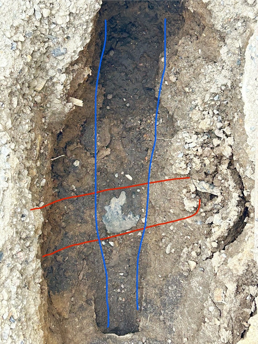

Jeg har et afløb fra tagrenderne som er hakket i stykker da man i sin tid skulle have et varmerør ind i huset.
Faldet fra afløbet kulminerer akkurat med de øverste 3-5 cm af varmerøret og jeg er ikke sikker på det kan løftes i den anden ende så det akkurat suser hen over.
Der er ca. 3 meter til brønden hvor afløbet starter og der er elkabel + vandforsyning der krydser (ligesom varmerøret) men jeg ved ikke præcist hvor de er. Desuden løber afløbet på langs af gavlen ca 1,5 meter fundament så det besværliggør gravearbejdet yderligere.

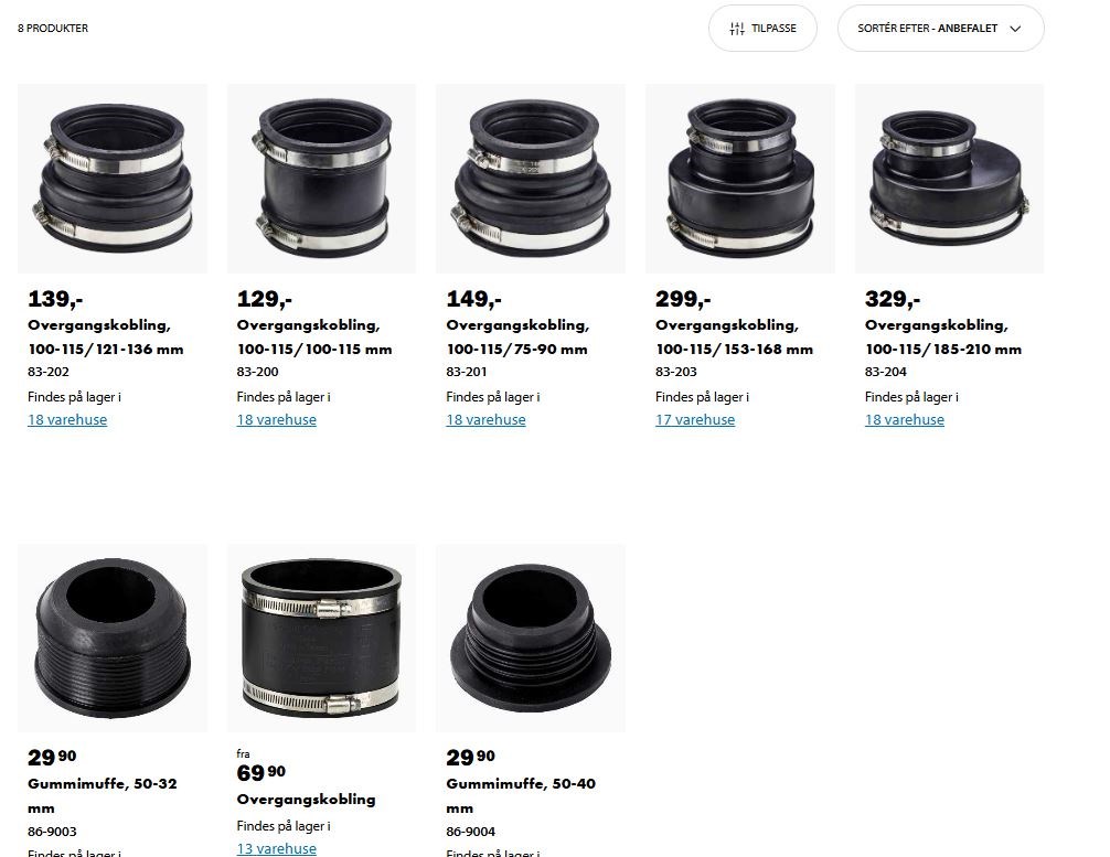

Du kunne bruge alm. 110 mm pvc afløbsrør til at komme over varmerøret. Samling mellem betonrør og pvc kan du lave med et par “overgangsmuffer” - tror de er billigst i Biltema.

Det hedder vist en overgangskobling.

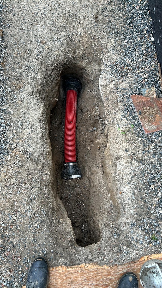

Så blev det fikset. Tak for at guide mig ind på de gummiovergange.
