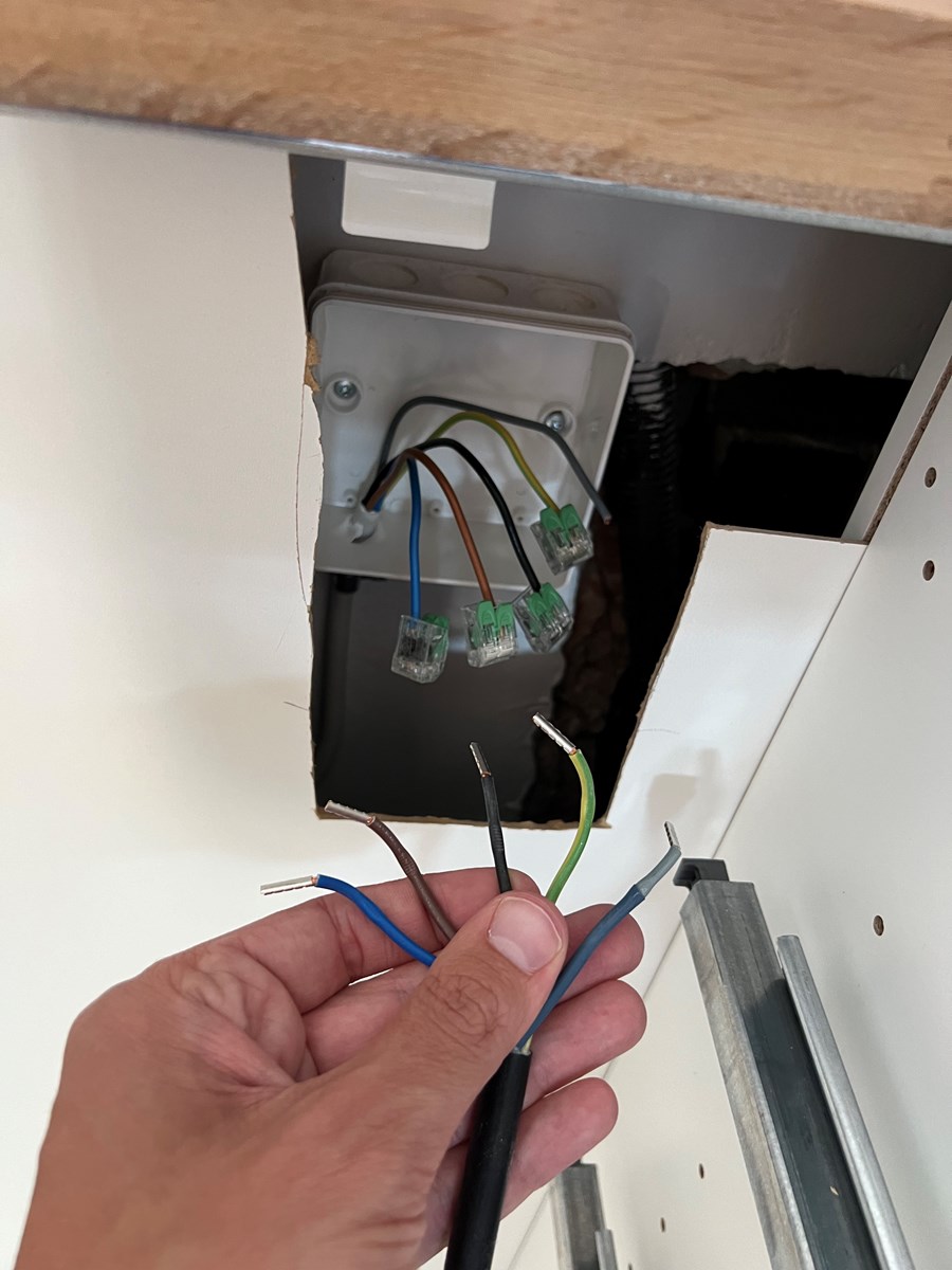

Jeg vil gerne tilslutte min nye kogeplade.
Jeg har en boks i væggen med 5 ledninger, det er en ny installation. Grå har ingen stik.
Mit kogeplade kabel har 5 ledninger.
Forbinder jeg kun blåt til blåt, brunt til brunt, sort til sort, grønt/gult til grønt/gult, og lader det grå ikke være tilsluttet? eller skal jeg gøre noget andet?
Tak!
Dit billede viser et ofte benyttet tilslutningskabel til en kogeplade.
Brun tilslutter du til brun, sort til sort, gulgrøn til gulgrøn.
Uden at have tilslutningsskemaet i din kogeplade vil jeg gætte på at blå og grå er de to nuller. Nulklemmen i væggen kan kun tilsluttes en ledning uden at skifte den til en med tre tilslutninger. For at klare det kan du lægge en lus ved at klippe den grå i klemmekassen i kogepladen og forbinde den til klemmen med blå ledning. Den blå forbindes så med blå i væggen. Inden du laver det sidste skal du forvisse dig om at både blå og grå et tilsluttet nul i kogepladen.
