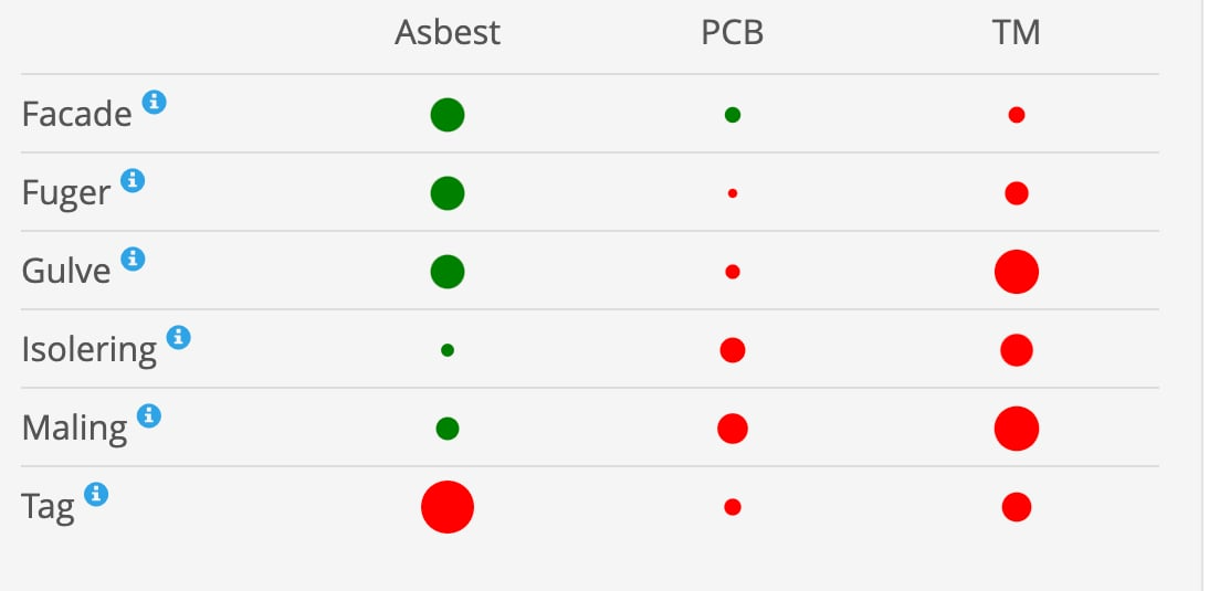

Den vurdering du har fundet med farver er desværre sjældent særlig anvendelig. Den viser fx grøn ved asbest men hvor badeværelse og andre steder med fliser, støbegulv eller vinylgulv der er renoveret eller opbygget i 1950erne til 1980erne ofte indeholder abest.
