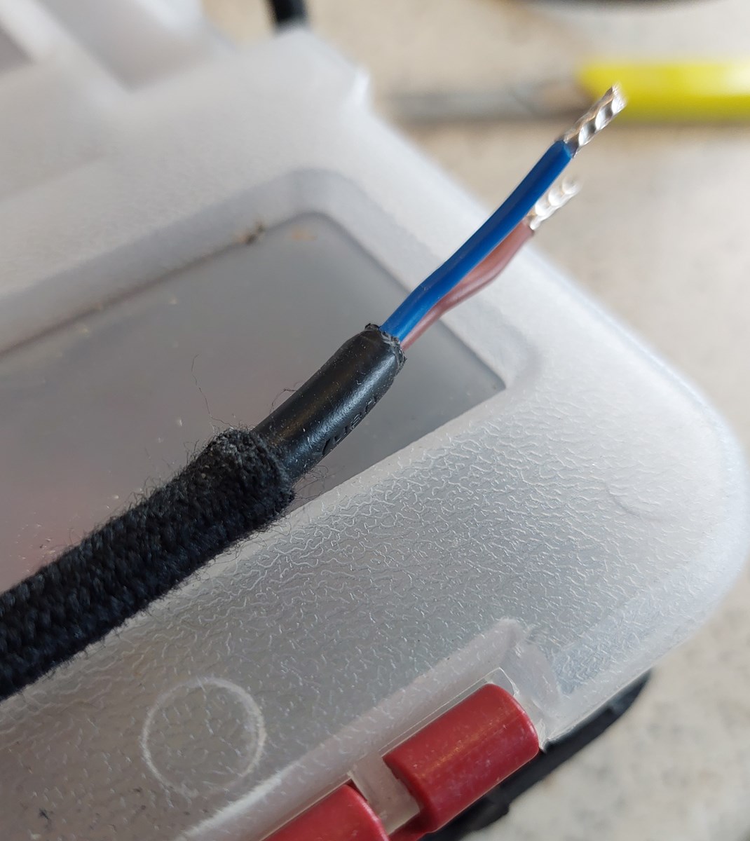

Konen havde lige fået nogle nye lamper, med stofledning (glandgarnsledning)
Men de moderne ledninger er noget besværlige at lave en pæn afslutning på, de var fra fabrikken afsluttet med krympeflex, men nu var de for lange og skulle kortes op.
Men kan huske de gammeldags glansgarnsledninger, der var nogle kulørte tråde med under "strømpen" når man så trak stofdelen tilbage, kunne man sno de kulørte tråde om glansgarnet, og trække det tilbage så man fik en flot afslutning.
Der var ikke disse tråde i ledningerne der fulgte med lamperne, så prøvede med sytråd, ikke helt perfekt, strømpen var ikke helt samarbejdsvillig, men rimelig afslutning, den er jo ikke synlig..
Så fik lednings enderne også tyller på, så er det nemmere med monteringen.

 Som nævnt brugte jeg den sidste metode du nævnte..
"Eller træk glansgarnet lidt tilbage. Stop enden ind under glansgarnet og træk glansgarnet udover. Bind evt. en tråd om til sikring."
I stedet for de farvede tråde har jeg brugt en tråd fra det fyldgarn som jeg ofte har har mødt i moderne stofledninger. Så har jeg klippet det meste af resterne fra fyldgarn af som er blevet synlig efter at yderkappen er trukket tilbage. Så kan det vendes som du selv beskriver.
