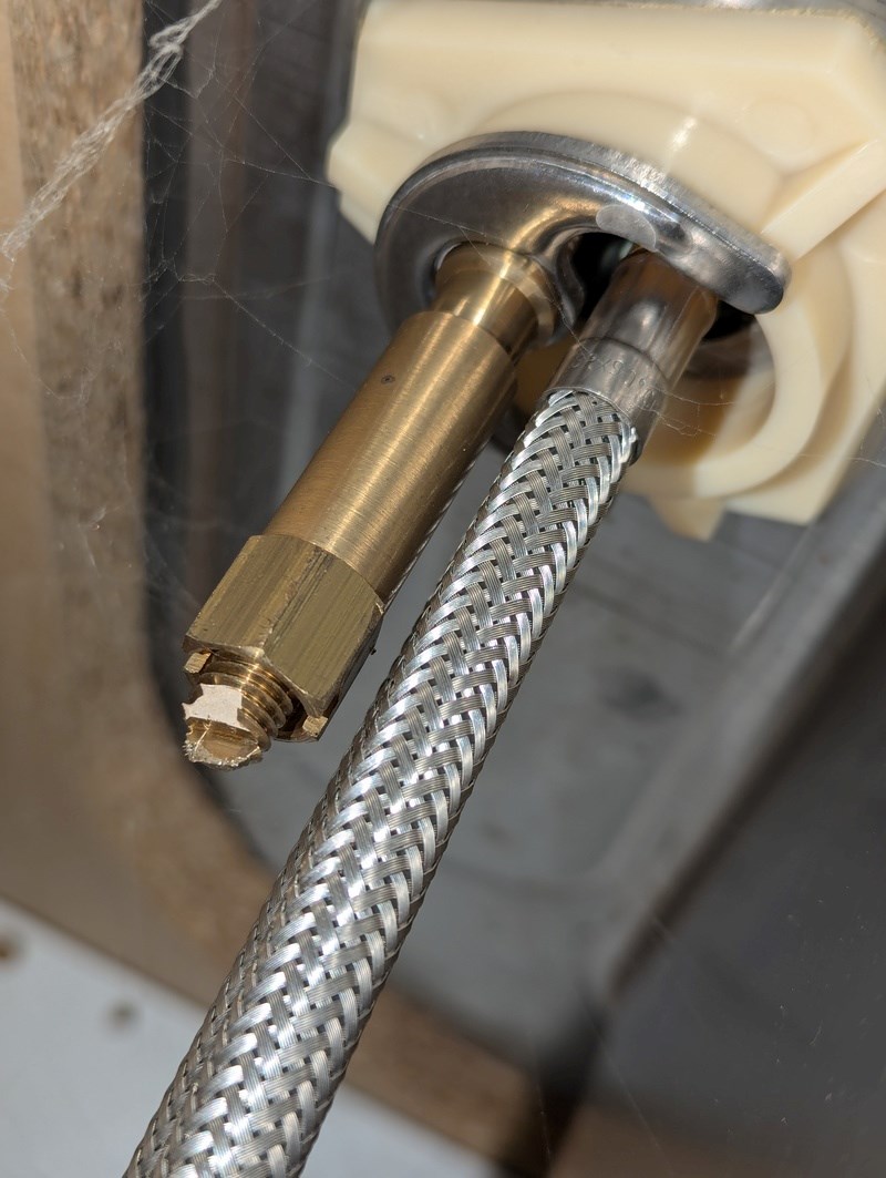

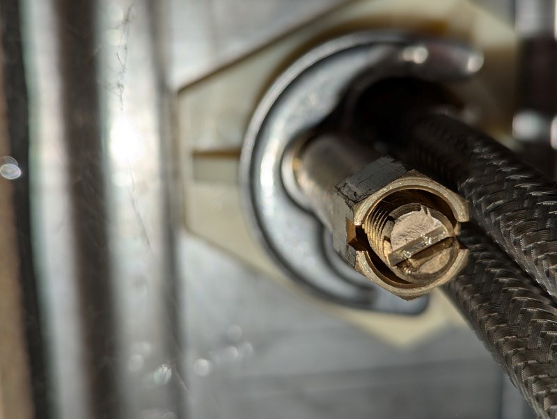

Hvordan får jeg skruet denne skrue ud, efter kærven knækkede da jeg forsøgte at skrue den ud med håndkraft dvs. en almindelig skruetrækker? Det er en skrue med lige kærv som sidder i et køkkenarmatur.
Billederne viser hvordan den ene side af kærven er knækket helt af.
Er det ikke “røret” uden om messingtappen du skal skrue af? Der sidder en “flot” sekskantet “møtrik” som du sikkert ret let kan komme til. Det er sikkert lettest med et topnøglesæt.
Det var ikke så handy😀 Du skal løsne den lange 6-kantede møtrik der sidder på gevindstangen for at få blandingsbatteriet af.
 Tak for et par skarpe øjne, når jeg åbenbart ikke kan bruge mine egne :) Det vil jeg prøve!
