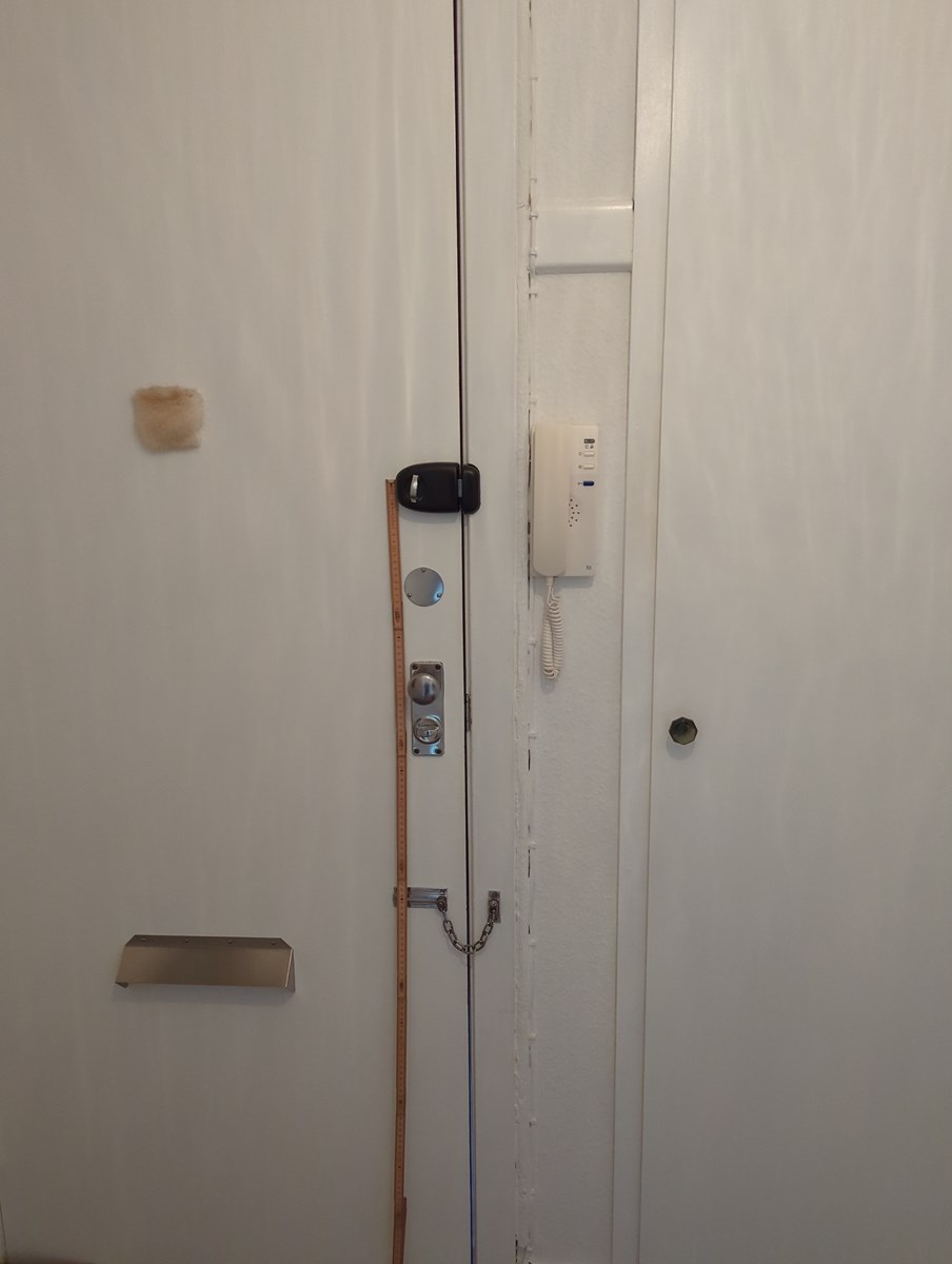

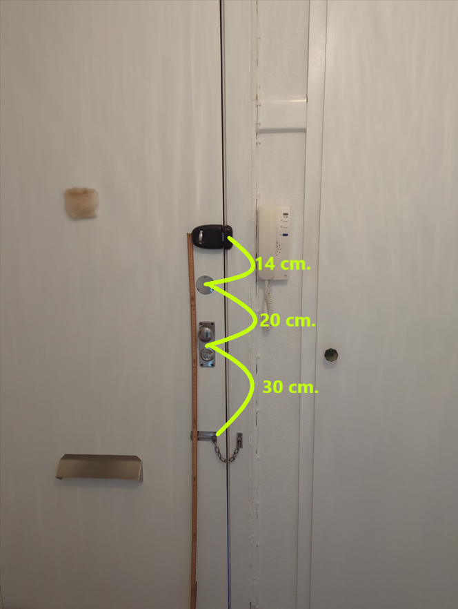

Jeg skal have skiftet smæklåsen ud på min hoveddør til en Ruco 1200. Jeg overvejer at få endnu en kasselås, men er i tvivl: Ville det overhovedet gøre en forskel med endnu en kasselås!? Hvor skal den sidde!?

 Lyder super godt. Er der mon et bud på, hvor den nye lås skal sidde... er ret meget i tvivl😬😊 Er det mon en god idé, at bruge det gamle hul eller noget andet?🤔
