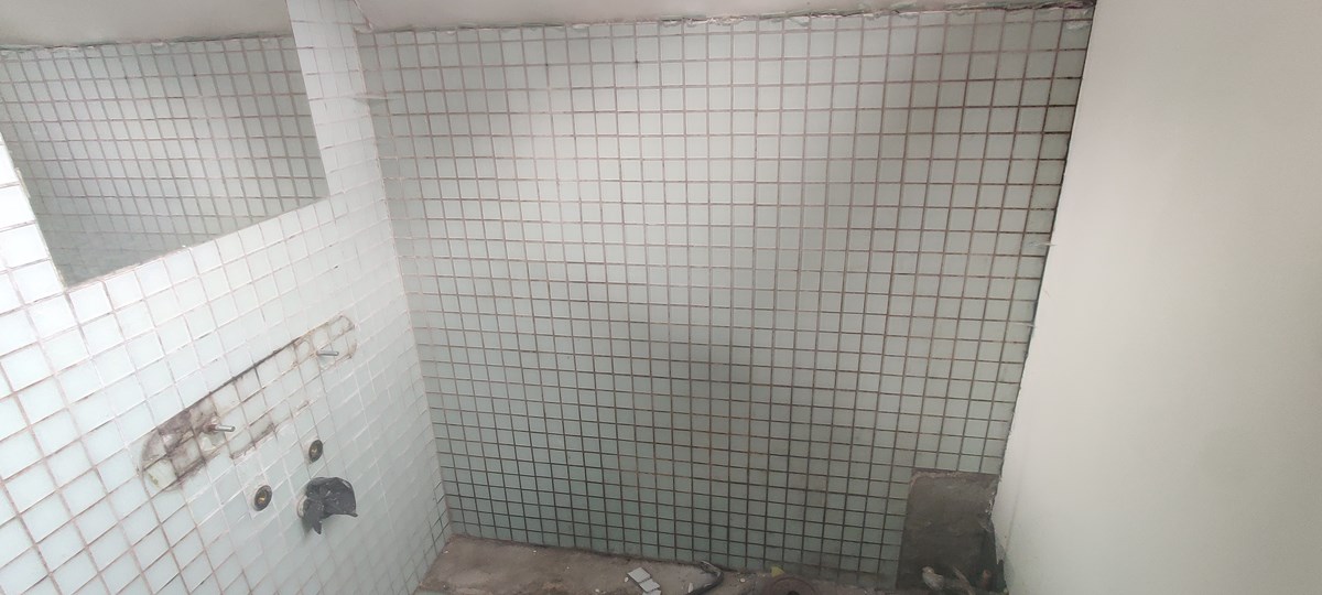

Jeg er ved at renovere bad. Jeg vil opsætte en indbygningscisterne på den her ydervæg af gasbeton. Væggen er på nuværende tidspunkt vådrumssikret og beklædt med glasfliser. Ifb opbygning af forsatsvæg til indbygningscisterne, hvad er tilrådelugt ifht dampspærre?
Skal den gamle vådrumsmembran af, sammen med fliser, eller kan det blive siddende og hvad betyder det for den nye forsatsvæg? Jeg havde tænkt at bygge væggen i en isoleret vådrumsplade ala wedi?

Du kan bare lade væg, fliser og vådrumssikring sidde. Så behøver din indbygningscisterne ingen tætning.
