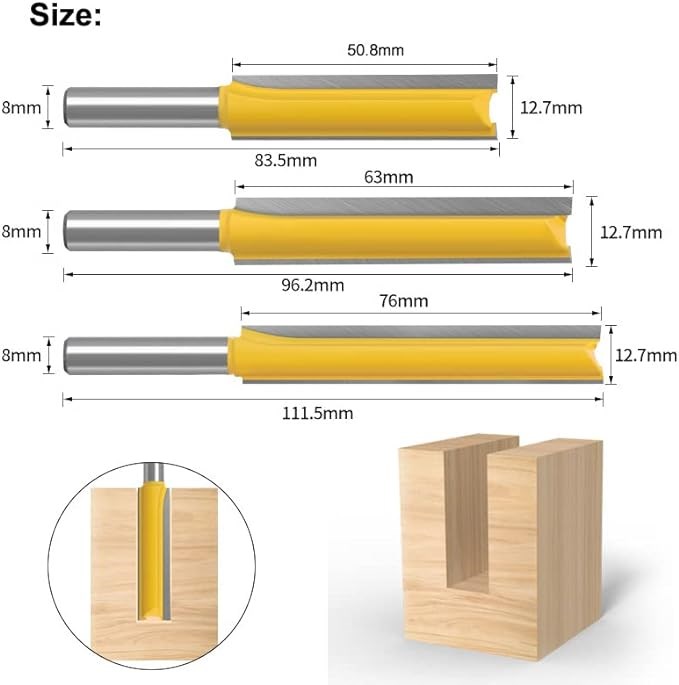

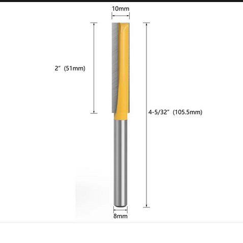

Du skal ud at have nogle ekstra lange fræsere, hvis det skal kunne lade sig gøre..
Men så ville det være mest ideelt hvis du har mulighed for at bruge fræsere med 12 mm skaft.
Og har du mulighed for at spænde op med ½" skaft, er udvalget  større i UK og USA.
Ja det er nok vejen frem
Jeg kan kun bruge 6 og 8 mm
Men har fundet sådan et sæt her.
