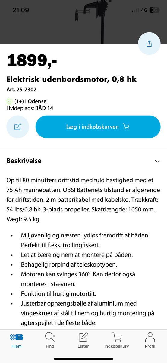

Har en elmotor til gummibåd. Den havde et 73 AH batteri der gav lidt over 1 times hygge for knægten. Hvor længe kan man sejle på et 30 AH batteri ?  Mvh Allan.
Du kan forvente lidt under 1/2 time, hvis ellers batteriet kan afgive nok strøm.
Det håber jeg det kan hvis det er nyt😁
Det har ikke nødvendigvis noget med nyt/gammelt at gøre.
Det kan være lavet sådan at det med en given belastning(motoren) kun kan give noget der er mindre end det gamle. Ulemper er langsommere sejlads, fordelen er længere tur tidsmæssigt.
Så måske kun sejle med halv hastighed i ca 25 min. ?
Man kan hurtigt ødelægge en bly-akkumulator ved at aflade den for meget. Så hvis man ikke har batteriovervågning eller passer på, kan batteriet være "gammelt" efter første tur. Marinebatterier er bedre til dyb afladning end bilbatterier. Hvis man ønsker at batteriet skal holde, bør man ikke sejle mere end 15-20 minutter på et 30 AH marine batteri. Hvis det er en bil-akkumulator nok nærmere 10-15 minutter.
