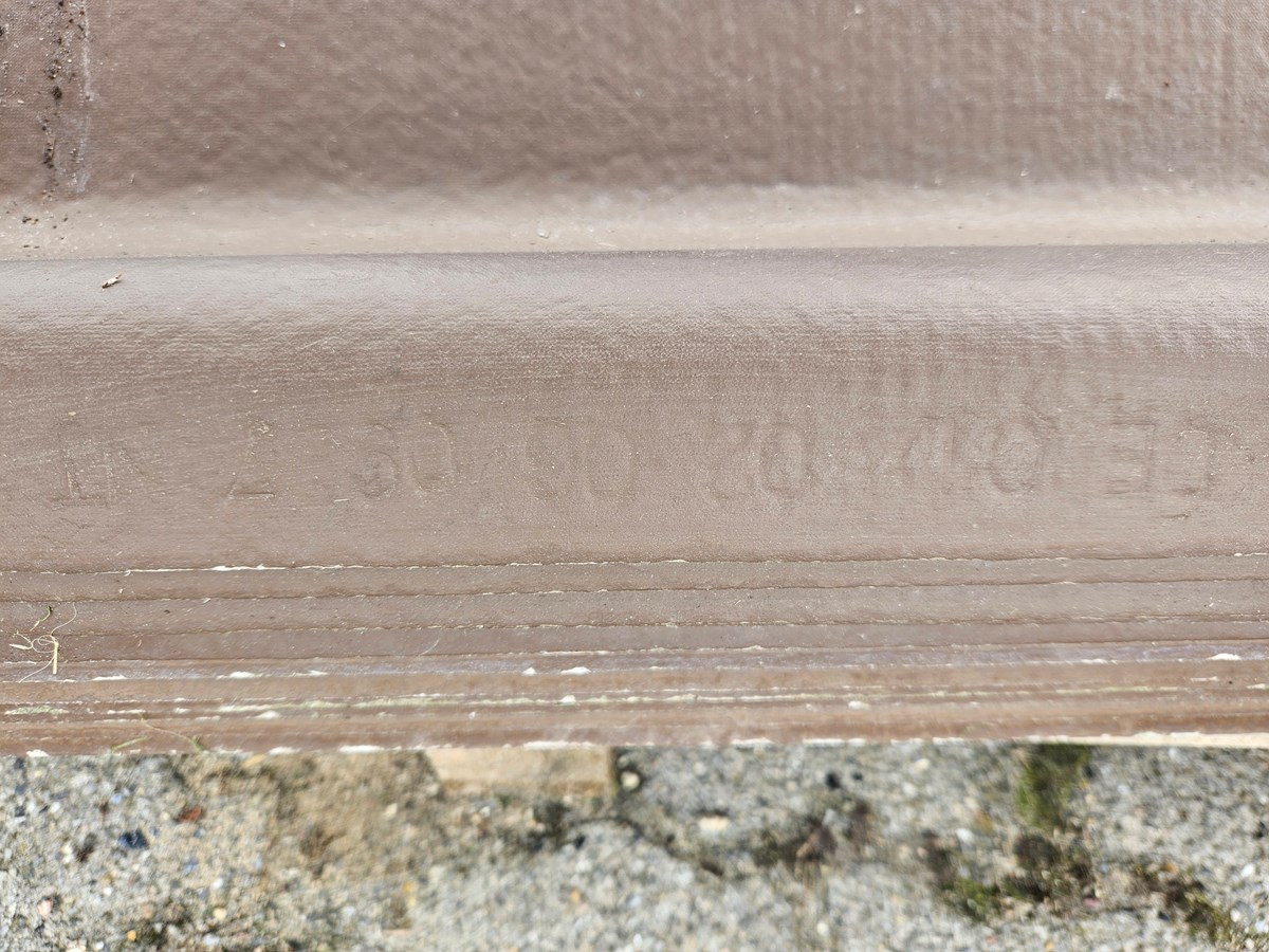

nogen der kan sige om disse bølge eternitplader med nummeret DE 01 02 06 09 07 NT er med eller uden asbest 🤷
billed vedhæftet

Hvad skriver de på  ejendoms oplysningen, hvis det er så husk lige at få ned din vurdering betydeligt, vi taler om 200000kr- til 500000. kr. for at få skiftet et tag, og det bliver dyre, ifølge vurderings styrelsen bliver asbestholdigt  tag e kun modregnet med 0,2 promille, her tænker der,  kun på beskatningen, i skattesystemer er ABEST ikke farligt.
 Eternittage etableret før 1984 indeholder altid asbest.
Husk at klage.
MVH
Plader fra Dansk Eternitfabrik er forsynet med et produktionsnummer, der oplyser om de indeholder asbest. Hvis nummeret starter med ”4” eller ”5” er pladerne fri for asbest. Vær opmærksom på, at der kan være udenlandske plader, som ikke kan bestemmes ud fra dette nummer.
