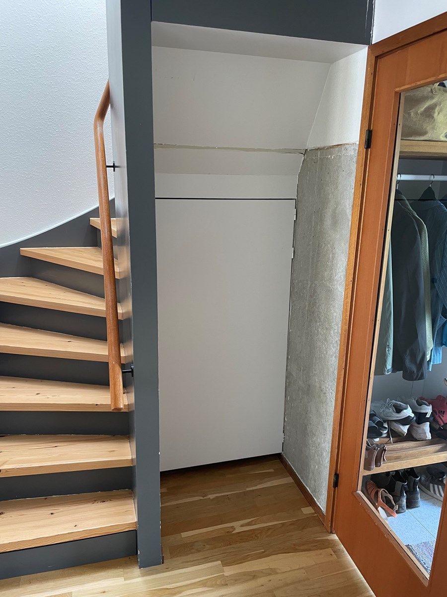

Halløj folkens,
Jeg vil gerne lave en dør/låge, som flugter med væggen og derved giver mere plads til opbevaring under trappen. Jeg har skåret en MDF plade i 19mm tykkelse i størrelse med åbningen, så den vejer ca. 23 kg (lidt tung  ). Min plan er at skrue en lægte i betonvæggen til højre ved siden af dørkarmen, men jeg er i tvivl om hvilke hængsler, jeg skal bruge til formålet. Har i nogle erfaringer / gode bud?

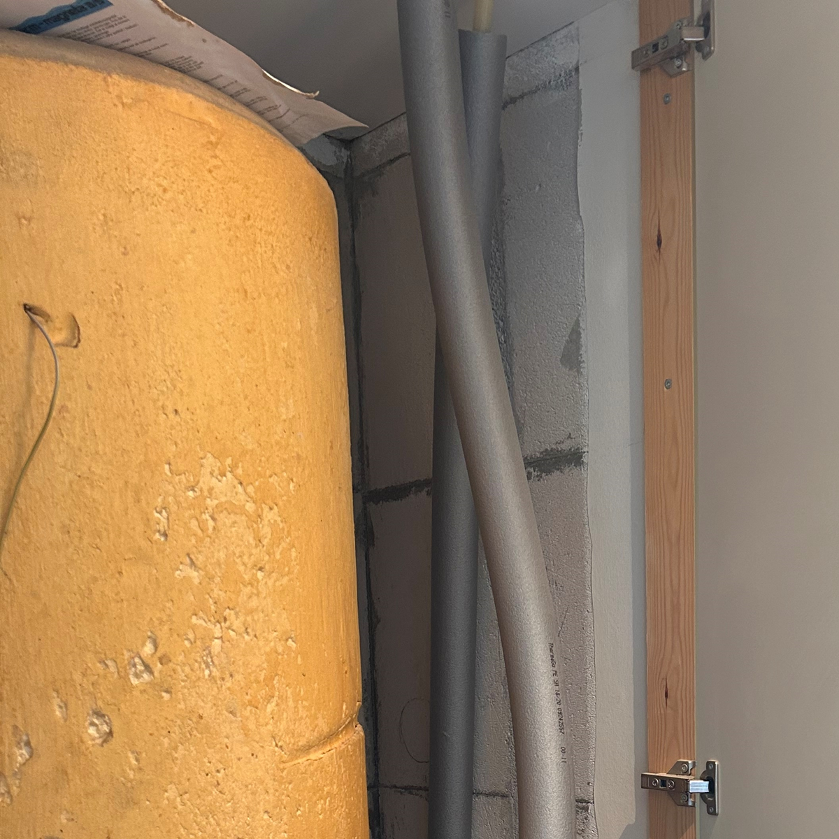

Har vedhæftet et eksempel fra mit teknikskab håber det hjælper!
Mads
Den detalje havde jeg ikke tænkt på. God pointe Mads, tak!

Hvis jeg ender med at bruge kophængsler, så skal jeg have købt lidt grej (skabelon, forstnerbor, stander til boremaskine). Så udover de er lidt tricky at arbejde med, så kommer det også til at koste lidt. Det taler helt sikkert for at bruge noget andet, fx fjederhængsler.
Døren skal nemlig hængsles i samme side, hvor den anden dør er. Derfor tænker jeg ikke, at der er plads til almindelige kant- eller bladhængsler. Størrelsen på åbningen er B78xH205, så jeg har ikke undersøgt om der findes en færdig låge/dør. Jeg tænkte, at det ikke fandtes. I 19mm tykkelse kommer døren til at veje ca. 23 kg, så i følge Beslagmandens guide skal der 4-5 kophængsler til.
