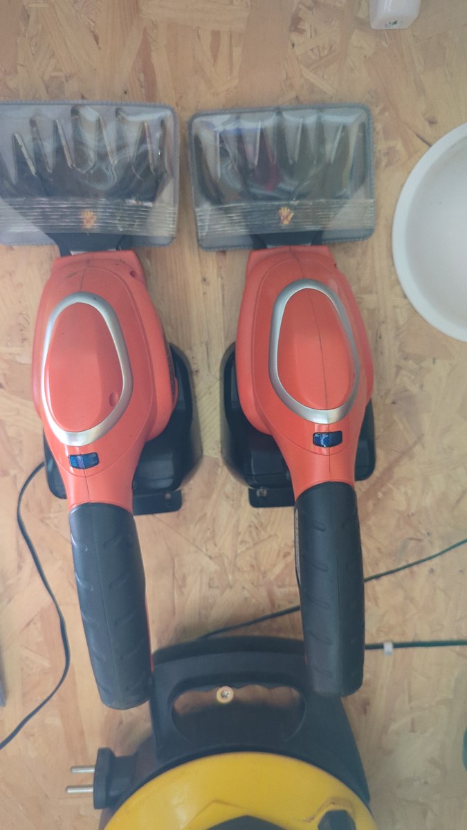

Serieforbinde? Egekock 22 6000 12-07-2024 14:20 Hej alle.Har sådan 2 (fik den ene foræret).Der er kun lader til den ene.Kan og må man serieforbinde dem med ledning, så de kan lade begge 2 på samme tid? 4 svar Følg tråden Annonce Annonce Annonce
Kolding75 749 6000 12-07-2024 14:25 Du kan måske parallel-forbinde (og ikke serie-forbinde) dem, men så vil de med samme lader lade ved halv hastighed, så du vinder ikke noget ved det. Hellere leje end at bo på gaden.
GodeVen 4377 5220 12-07-2024 14:26 Nej det kan du ikke. Serieforbindelse dur slet ikke, men du nok heller ikke sætte dem i parallel, da strømforsyningen næppe er større end hvad en kræver. Læs hvad der står på opladeren og køb en med samme spænding og stik. den skal mindst kunne give de samme mA eller W som den du har, men gerne mere.
Egekock Trådstarter 22 6000 12-07-2024 14:45 Tak for jeres svar.Ser om jeg kan finde en lader mere. 😉
S. Fabrin 19694 4400 12-07-2024 18:55 Hvis du parralelforbinder vil opladningen tage længere tid, ca. den dobbelte. Forudsætningen er at strømforsyning kan tåle at afgive strøm i den tid. fase
