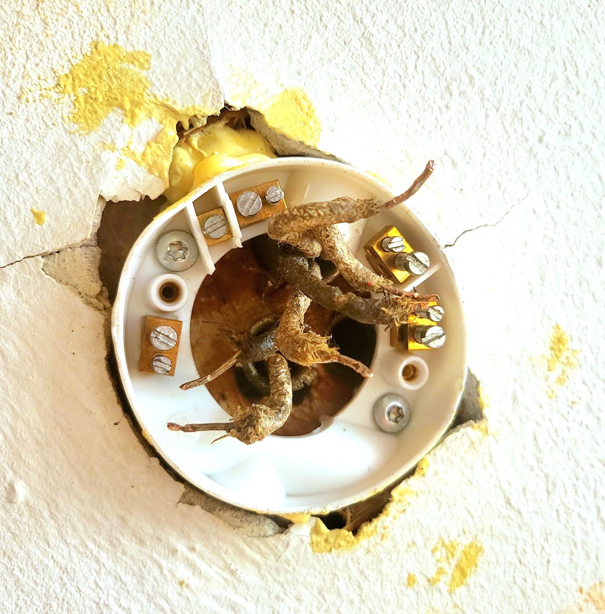

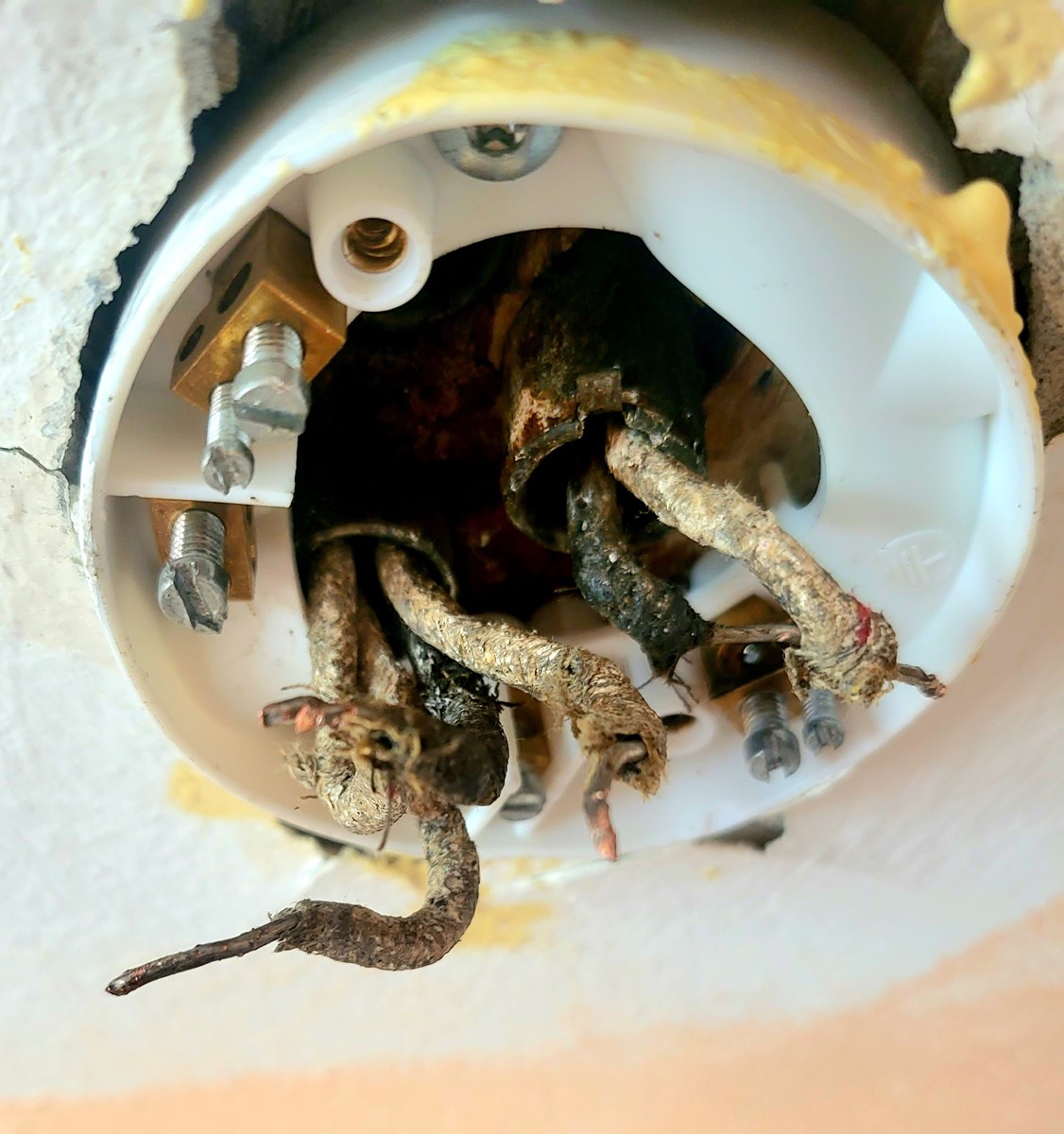

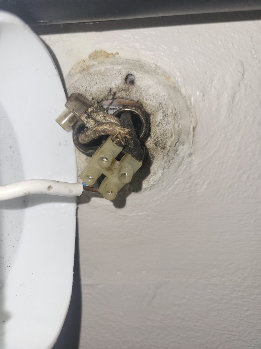

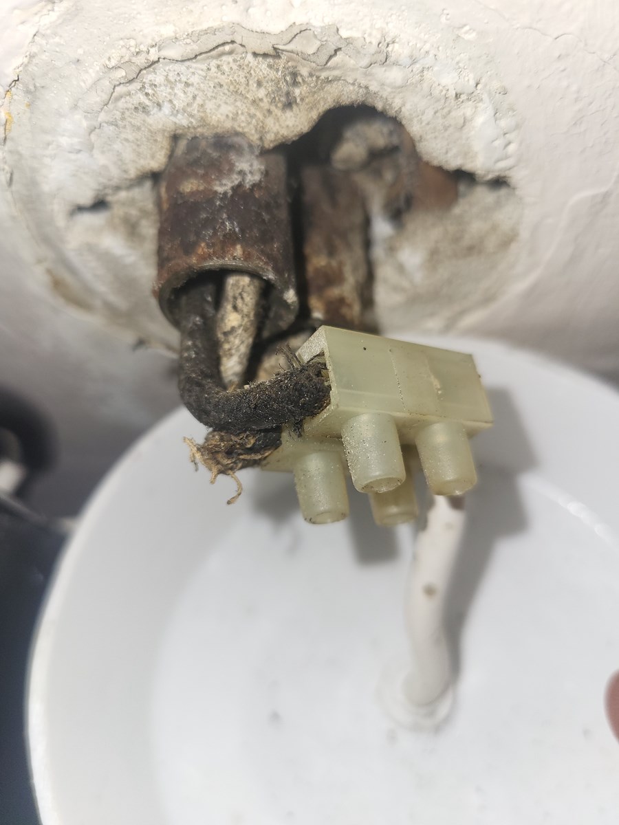

Jeg har været igang med nogle forskellige projekter herhjemme. Nu er jeg stødt på det problem at en installation, som jeg troede stod alene, også går ud til loftslampen i mit køkken. Smarte jeg havde selvfølgelig ikke fået taget et billede af hvordan ledninger var sat i før jeg pillede det hele ud, og nu kan jeg ikke få lyset til at virke selvom jeg har forsøgt mig med forskellige kombinationer.
Er der mon nogen der kan guide mig til hvordan ledninger skal sættes?
(Vedlægger også billede af hvordan de er sat til køkkenvasken, måske det kan hjælpe yderligere..)

Det liger at der kommer en sort og hvid ud fra hvert rør og en ekstra fra det ene. Et kvalificeret gæt ville være at de to sorte luses sammen og det samme med de to hvide. Lampen tilsluttes så mellem den ekstra ledning og de sorte.

Din installation er så gammel, at den er lavet med vulkaniserede ledninger og stålrør. De ledninger har en isolation, som nemt smuldrer, når du rører dem.
Jeg ville trække nye plastisolerede ledninger i de gamle rør, så du får en bedre oversigt over hvad der er hvad.
Som et generelt råd er det, at er der kun sort og hvid, trækkes der en brun og blå samt en grøngul for en sikkerheds skyld. Er der to hvide i røret trækker du en brun og en farve (dog ikke blå eller gulgrøn, de er forbeholdt nul og jord.). Er der to hvide og en sort trækker du en brun, en farve, en blå og en gulgrøn.
Du har ikke fortalt noget om, hvad der tænder for hvad, men dine billeder viser nogle forbindelser til lamper. Det viser at den/de sorte er nul (skal skiftes til blå) og den hvide er tændledning, der skal skiftes til en farve, der ikke er brun.
Når du skifter ledningerne, binder du de ny ledninger i den gamle og trækker de ny i med den gamle.
 Vi er enige om at nullen er de sorte og skal kobles sammen. Er der to hvide, kan den ene være tændledningen. Kommer de to ledninger fra en afbryder, kan den sorte være tændledningen. Der var ikke så mange muligheder med sort og hvid, så fantasien havde muligheder, når der skulle laves en korrespondance med skinneledning. Den blev tit sort og var dermed ikke nul.
