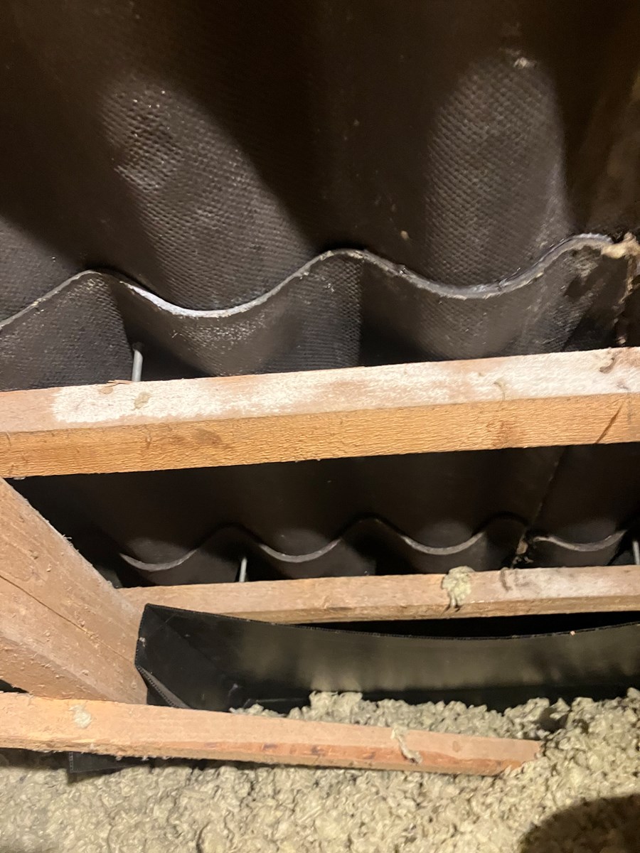

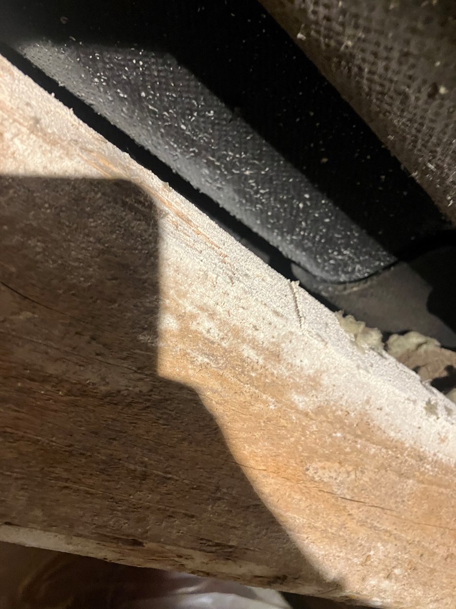

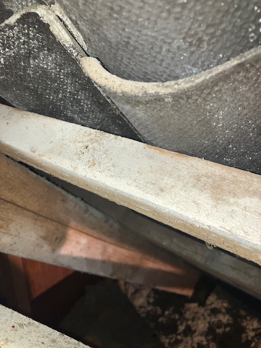

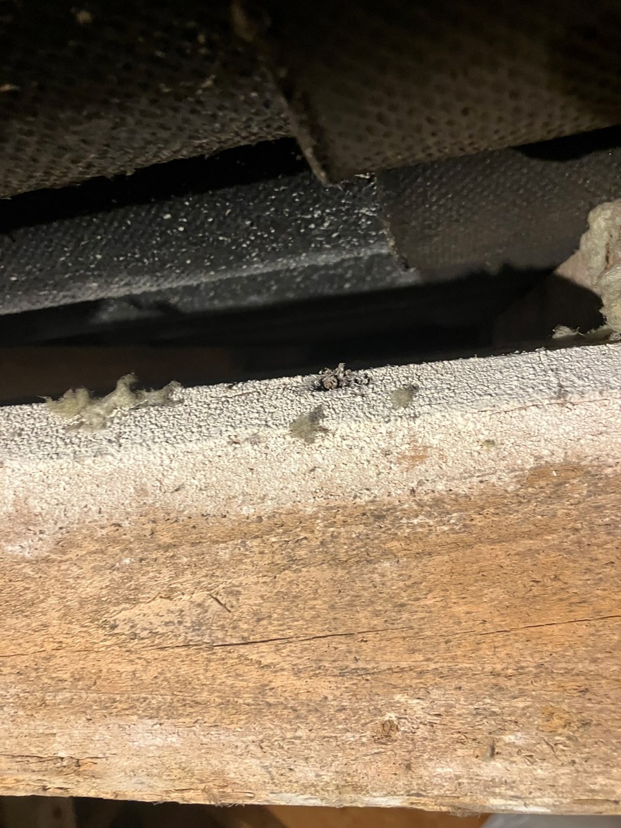

Hvid belægning på spær
Jeg var for nylig på loftet og så hvid belægning på spær og de tværgående lægter, som taget et monteret på.
De hvide plamager er primært i den ene ende af luftrummet - hvor der ikke har været fugt.
Der er intet at se på isoleringen under plamagerne.
Bud på hvad det kan være?
Det er asbest tagplader
Den hvide belægning er begynde skimmel. Det betyder ikke så meget men er et tegn på for høj fugtighed deroppe.
Du skal have etableret noget bedre udluftning, eller tætnet for varm luft nede fra. så standser det yderligere udbredelse, og det går i dvale som allerede er der. Det hvide går ikke væk, men er så uskadelig.
Der ses ellers at der er lavet vindplade ved tagfod og en afstand op til lægten. Du skal så sikre dig at det gælder hele vejen og i begge sider af huset Og sikre at der er udluftning i udhæng så der kan blæse luft igennem loftrummet.
Men der er måske et emhætte rør, eller udluftning fra bad, som er utæt. Det kan også være i glemmer at lukke loftslem. En af de 3 ting kan bidrage væsentlig til fugt ophobning på loftet.
