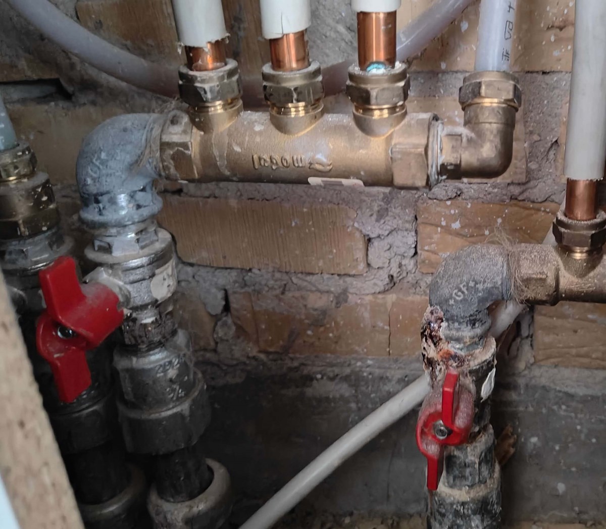

Jeg har fået rodet mig ud i noget af en udfordring og har brug for råd. For at gøre det helt kort, jeg har brug for råd til at få en kuglehane til at bevæge sig igen.

Til mit held, fandt jeg ud af at jeg har egen stophane gemt i mit køkkenet bestående af 3 kuglehaner, desværre så sidder det ene fast og kan kun rykkes få mm.
Jeg har brug for råd til hvordan man bedst at få banket den løs, uden der er risiko for at der ske ulykker. Jeg har prøvet at rokke den frem og tilbage rigtig mange gange, samt har forsøgt at sætte en svensknøgle på håndtaget og slå den meget forsigtigt med en hammer, for at rokke den fri. Men det det hjalp ikke.

Prøv med svensknøglen at dreje lidt frem og tilbage. Så får du måske hanen til at lukke. Det drejer sig kun om en 1/4 omgang. Tålmodighed er en dyd.
Eddike virker ikke udefra !
Prøv med en svensknøgle som S-Fabrin skriver - at vrikke den frem og tilbage.
Du kommer løbende til at knuse noget kalk og på et tidspunkt kan du være heldig at du kan dreje ventilen en 1/4 omgang.

Jeg fortsatte med at bruge svensknøglen til at vrikke den frem og tilbage, i nogle omgange siden i går. Det lykkes at få den til at bevæge sig en lille smule mere og så til sidst der blev den så bevægelig, at jeg bankede min arm ind skabet ved siden af, grundet den manglende modstand.
Jeg fik tjekket at ved luk af alle 3 kuglehaner, at der ikke længere er vand i lejligheden, så jeg kan gå videre i sagen herfra og få fixet mit blandingsbatteri.
