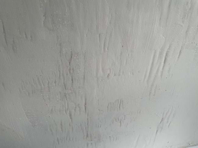

Jeg har nedtaget gammelt glasvæv på mine køkkenvægge og så har jeg fuldspartlet væggene. Min plan er derefter at forankringsgrunde og til sidst male med Flugger maling uden at bruge filt.
Et lille stykke af væggen har gipsplader i stedet for mur. Jeg har det problem at der er "bølger" i gipspladerne, som jeg simpelthen ikke kan fjerne uanset om jeg fuldspartler ovenpå bulerne eller forsøger med Polyfilla reparationsspartel 2-20mm. De bliver ved med at bule som på billedet. Bulerne er hårde, så det virker ikke som om det er lufthuller, som kan fjernes med tapetlim desværre.
Jeg har udført ovenstående procedure flere gange tidligere i andre rum med gipsplader uden problemer, men jeg er aldrig stødt på dette her problem før.
Er der nogen der har et løsningsforslag?

Du skal spartle så mange gange der skal til så man ikke kan se de grimme spor som du kan se dit billedet du har lagt op.

Når de værste ujævnheder er slebet ned, grunder du og maler direkte på væggen, med vægmaling.
Når malingen er tør, prøver du igen at spartle væggen.
Problemet er at fugten fra din spartel går i gipsen, og får den til at rynke. Hvis du grunder og maler først, har du et "spærrelag" at arbejde videre på.
Har prøvet det samme selv, på en gipsvæg hvor kartonen var slidt igennem.
